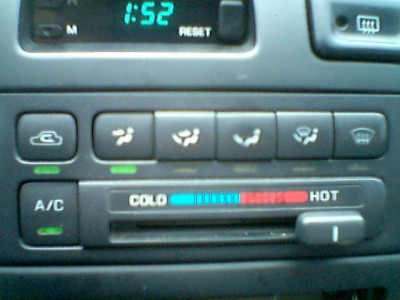

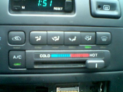

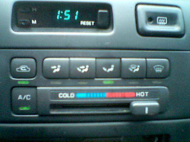

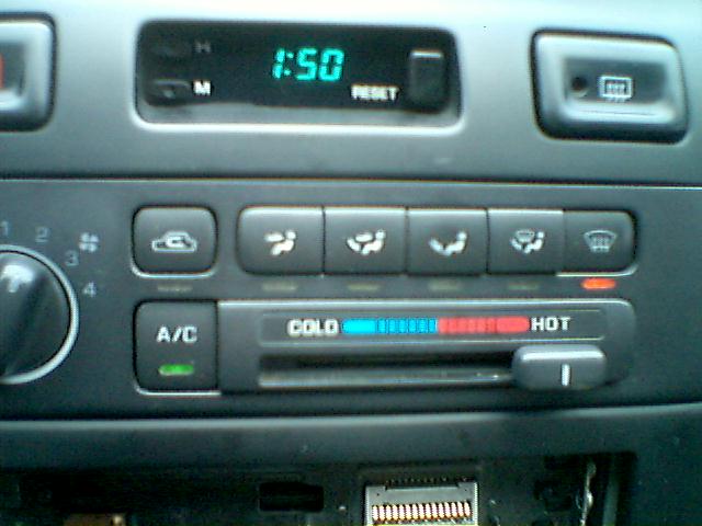

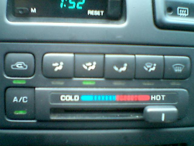

Есть такая проблема - рециркуляция не включается при обдуве "на стекло" и "стекло/ноги", а включается ЗАРАЗА при трех разных направлениях обдува, но для меня менее необходимых. Это поняно, вернее я думаю, что так предусмотрено изготовителем, хотя мож у меня только так?
В мануале написано, что типа при режиме "обдув ног" (см.фото ..0035) поток воздуха также направляется и на стекло - этого маловато, стекла запотевают.
А нельзя ли дополнительно подключить рециркуляцию на все режимы обдува, ведь кнопкой-то можно регулировать ее включение?

Тут недавно обнаружил возможность обдува с рециркуляцией в режиме "на стекло". Получилось непроизвольно при переключении кнопок.
Нужно:
- кнопка рециркуляции включена;
- нажимаете режим обдува стекла;
- далее аккуратненько отжимаете кнопку обдува стекла, путем несильного нажатия на кнопку любого другого режима, оставляя невключенным ни один из режимов направления обдува;
- рециркуляция при этом включается, а заслонки направленные на обдув стекла сохраняются в том же положении.
Результат - обдув стекла при рециркуляции!!!
