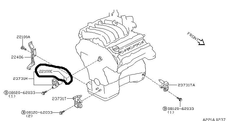

Дайте совет по замене кольца

Есть ли какие-нибудь нюансы по замене уплотнительного кольца или просто отсоединил разьем, открутил датчик, поменял кольцо и все

Никаких проблем нет. Перед установком помаж кольцо маслом.

на аккумуляторе минус надо снимать или нет?

Соломатин Сергей, ни-разу не снимал (клему)... проблем не возникало .... правда кольцо я не нашёл и просто посадил на герметик ...
Ты кольцо заказывал? скока стоит?

стоит оно 120р

я купил от дэу 3 кольца(они тоненькие) по 5 р,2 вставил в прорезь,а 1 -между ними и всё ок.

А я брал из Тойотовского комплекта прокладок))) Точно такое же колечко подобрал и поставил ещё прошлым летом, первое время посматривал, не потеет-ли... Выяснилось, что не потеет и по сей день.
