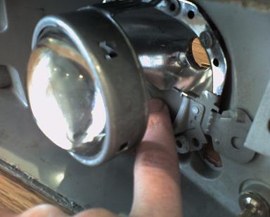

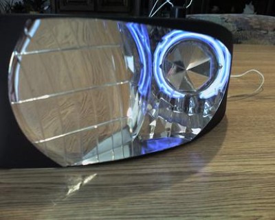

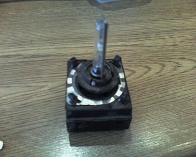

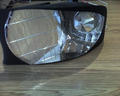

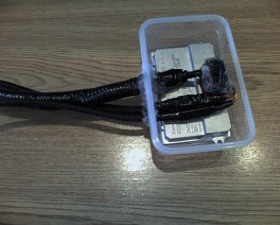

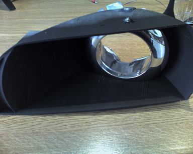

На последнем варианте я и решил остановиться. Понадобилось следующее:
биксеноновые линзы от Хелла, блоки хелла4 и лампы D2 4300K (линза - фото №1, лампа c игнитором - фото №2)

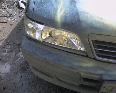

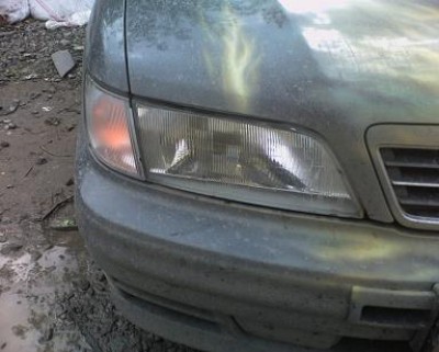

фары с прозрачным пластиком вместо рифленого стекла (вроде Depo - фото №3)
сопутствующие и крепежные материалы.

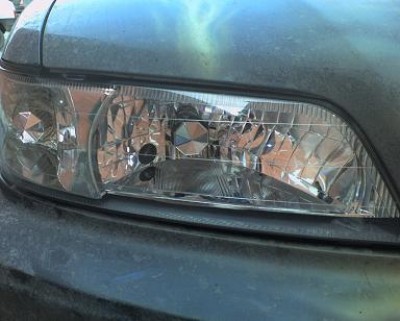

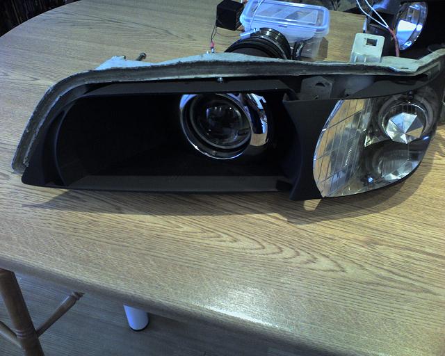

Ессно начал с разборки пластиковой фары. Самое трудоемкое - снятие пластика на герметике. Может кто и знает другие варианты, делалось все механическим путем - отверточка, ножичек. Слышал о прогревании фары в духовке или использовании термофена, но это скорее со стеклом, думаю что пластик поведёт. Затем вынимаем поворотник и отражатель. Вот и вся разборка.
СБОРКА.

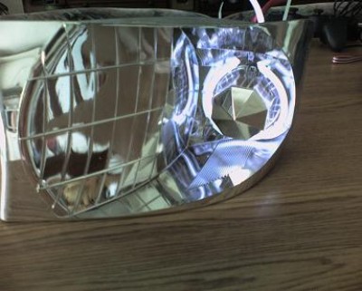

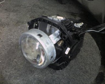

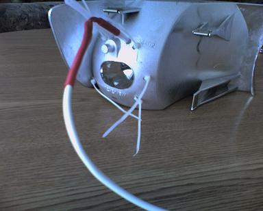

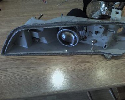

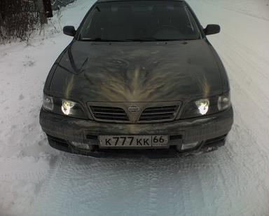

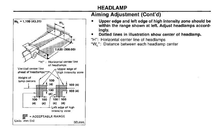

Разобранный корпус фары устанавливаю на машину, подключаю линзы и согласно схеме регулировки (рис №4) нахожу примерные места креплений. Снимаю, креплю линзы на фару (винты М5, гайки, шайбы), снова ставлю на машину для контрольной проверки. Все ок, снимаю, заливаю места креплений эпоксидкой (фото №5). До этого были раздумья по поводу возможности регулировки, но усложнять ничего не хотелось, Тонкую регулировку можно произвести при помощи прокладки типа шайба)).
Работа с отражателем заключается в следующем:
1. отверстие должно свободно проходить в линзу (на точильно-шлифовальном станке, желательно с пылесосом, много белой пыли)

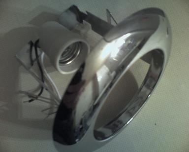

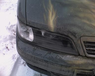

2. изготовление "маски" для исключения паразитных засветок. Подробнее о маске - взял светильник R80 (фото №6), ненужное убрал, подпилил в размер, через отверстия крепится к отражателю (винты М3), между этой маской и отражателем в виде цилиндра использована алюминиевая фольга 0.1 мм. Проверил, разобрал, отражатель покрасил в черный матовый цвет и собрал (фото №7).
Чего-то хотелось сделать с поворотником (фото № 8). Вокруг корпуса лампы повортника протянул гибкий электролюминисцентный шнур D 5мм, при подаче напряжения 12V через конвертер питания начинает светится и будет запитан от габаритов (фото №9). Небольшие доработки включили в себя покраску в тот же черный матовый (нужна малярная лента) и установку колечка между корпусом и шнуром для придания последнему формы правильной окружности (фото №10, 11).
Блоки розжига - контактную группу заливаю гермериком, шнуры в гофру (фото №12). Подготовка задней части фары - необходимо герметично закрыть выступающую часть биксенонового модуля. Приклеиваю пластиковое кольцо D 100 мм, на него одеваю внешний пыльник шруса от Нивы, затягиваю хомутом. Всё протирается, оптика - влажными салфетками для оптики фотоаппаратов)) Можно все собирать)) (фото №13). На герметик сажается прозрачный пластик фары. Время пить пиво.
