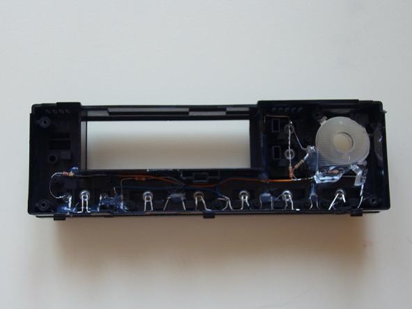

Ну собсвтенно вот. Сначала хотел в штатные места поставить светодиоды по несколько штук на гнездо, направленных в разные стороны, но получалось не совсем равномерная подсветка, все таки три штатных места маловато, после экспериментов решил применить вот такую схему как на картинке. Из плюсов, можно легко менять интенсивность путем впайки последовательно доп резистора, подобрав его переменным резистором, а также на каждую кнопку можно выбрать свой цвет.Резисторы впаял 2,6 КОм. Trusishka верно говорит что ярковато получилось... Сегодня хотел переделать, но пока домой вечером ехал подумал что мне и так нравится... Пока уменьшать яркость не буду. На схеме показал где плюс, где минус (маркером написал). В остальном на картинке все понятно. До кучи в двери впаял тоже сведиоды. Светодиоды брал на митинском радиорынке с углом рассеивания 120 градусов по 10 рублей (от 50 штук).

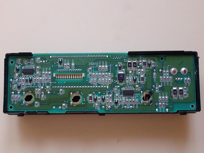

отвинчиваем их и аккуратно разъединям. Перед нами плата (см
рис 1). Там где дырки на фотке - место зловонючих лампочек,
которые так часто перегорают. Удаляем их, крестовой
отверткой.

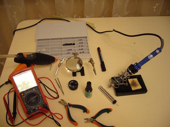

Покупаем из расчета с 1 резистор на 3 светодиода. Набор для
пайки представлен на рисунке 2.

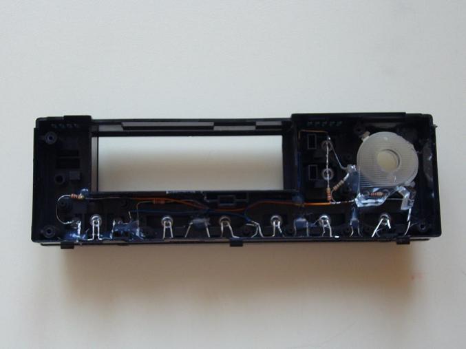

1.10 Располагаем светодиоды как на фотографии 3. Призма
понадобится только на регулятор температуры. Какой кусок
нужен видно на рисунке, плюс видно и как я разместил
светодиод для подствеки регулятора. Как паять не
рассказываю. Схемы как соединять последовательно
светодиоды давал Trusishka. Светодиоды крепим термоклеевым
пистолетом.
1.11 Для запитки схемы я использовал контакты лампочек. На
картинке (рис 1.) у меня видно где плюс где минус. (красный провод
плюс, синий - минус). Для определения прозванивал тестером.
Припаем выводы.
