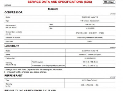

Работоспособность компрессора определяют по давлению и разнице давлений на входе/выходе. На счет масла. В сервис-дате, что выше приаттачили, написано 200 грамм, но не 20. К тому же масло легче воды, что, соответственно, на глаз это больше стакана.
Как написал Стас, фильтр надо поменять и тут заодно узнаешь, есть ли стружка. Если есть, то ищи контрактник, чистое масло, значит, скорее всего живой.
Количество хладагента надо в мануале посмотреть. Возможно фреона побольше надо, чем 650гр. При работе компрессора фреон смешивается с маслом и вся эта эмульсия болтается по кругу, смазывая трущиеся детали.

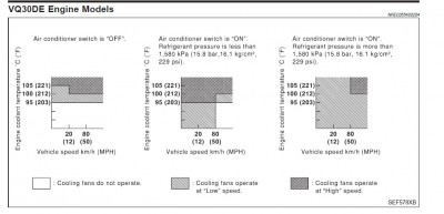

Варианты
1. Греем авто при 95 первая. При 105 вторая
2. Подключаем сканер и проверяем. Можно любым "KL -шнурком" + прога ECU
3. Вынуть реле/преды 2-й скорости.

Спасибо. Интересно, какая логика в том, что в 3-й картинке на схеме когда давление более 15 бар работает преимущественно только первая скорость вентилятора? Я думал, что по мере роста давления наоборот нужно охлаждать сильнее?
