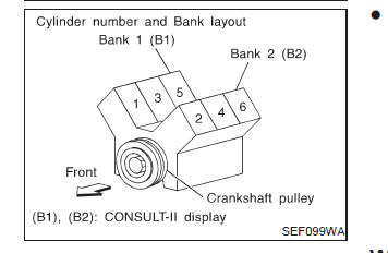

что касается "вообщем отключал все цилиндры по очереди начиная 1 -6 на всех кроме 3 "четверение"." то сколько не горюй - надо лезть и менять катушку и свечку там до кучи...
Re: Пропуски зажигания...
Добавлено: 10 июл 2018 15:51
gavrilov
Dozer008 писал(а):залезть в задние 1-3-5 это вообще надо раскидать столько агрегатов .. это вообще полный писец))
Отключить разъём, открутить болтик и катушка в руках.
Чего там разбирать?
Максимум, тросики(газа и круиза) в сторону убрать...
Мдаа, видимо свечи на авто не меняли, ну очень давно....
Номера цилиндров.jpg (17.55 КБ) 10217 просмотров
Чего там разбирать?
а в 33-й - катушка снимется задняя не снимая коллектор? в 32-й то запросто...
Добавлено: 10 июл 2018 16:08
gavrilov
allert писал(а):
Чего там разбирать?
Я ж написал.
"Ничего снимать не нужно"
Это в Cefiro A33 с двигателем 25DD, да нужно впуск снимать.
меняли недавно, но без меня, не учавствовал
торчат получается между коллекторами в промежутках?
http://www.screencapture.ru/file/c49227dD
вспомнил вроде лазил туда года 3 назад
