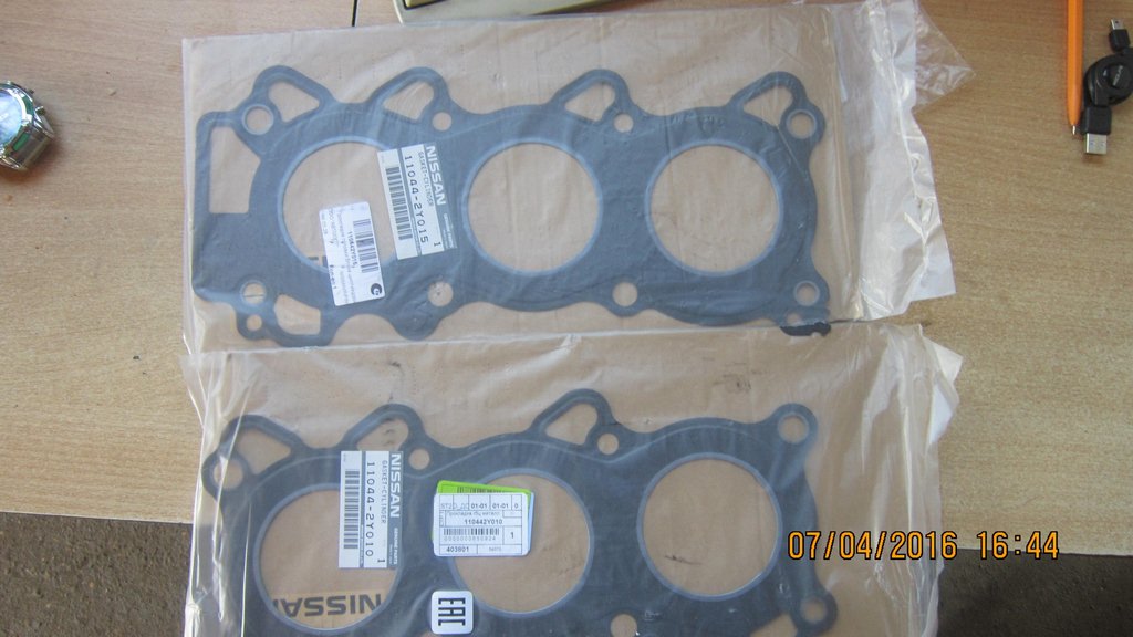

Сообщение Finam »
gavrilov писал(а):А32 и А33 прокладки ГБЦ
Прокладки на фото от левой и правой головы, соответветственно визуально разные
Re: Взаимозаменяемость двигателей А33 и А32
А32 имеется по 4-ре канала вдоль крайних цилиндров.
У тебя они перекрыты - цилиндры и "голова"(частично) по охлаждению "заткнуты"
это то, что по фото видно.
P.S. Маслоканалы тоже не совсем совпадают, насколько помню....

gavrilov писал(а):А32 имеется по 4-ре канала вдоль крайних цилиндров.
Маслокананалы абсолютно совпадают, на одной голове их три, на другой четыре, у тебя на фото прокладки с разных голов, блок цилиндров имеет мокрые гильзы, все там по каналам прекрасно совпадает, 33 мотор это всего лишь немного переработаный тот же 32, со старого практически все подходит к нему, даже крышки головок. Скажу даже больше есть модели пластиковых коллекторов толи от переходных моделей, толи от америкосов, они встают на старые головы без всяких доработок.

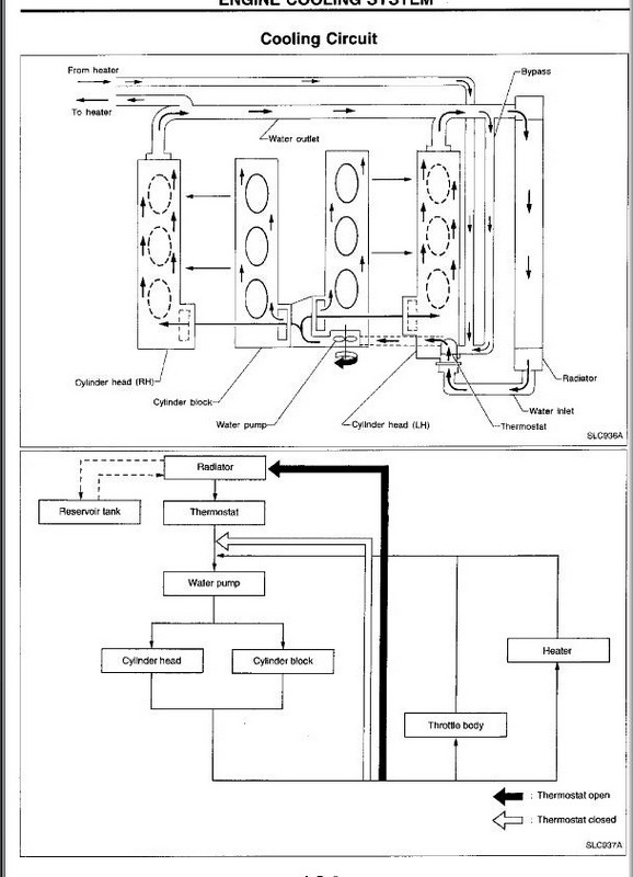

... у тебя на фото прокладки с разных голов, блок цилиндров имеет мокрые гильзы, все там по каналам прекрасно совпадает, ....
Конечно от разных (А32 и 33)

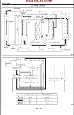

На фото смотри. Каналы, 4шт на каждом крайнем цилиндре, видишь у 32 ?
Где они на 33-й?
P.S. Открой схему охлаждения А32 и А33 и станет понятно, почему у 33 нет этих каналов.
Вместо них охлаждайка проходит через управляющий клапан.

Сообщение Finam »
gavrilov писал(а):
Где они на 33-й?
Там в прокладке эти отверстия также есть, но они меньше, все работает в штатном режиме, не забывай что у голов есть подвод жидкости еще и сбоку, на фото голова а33 и а32, как видишь отверстия на них также присутствуют.
Речь про недостаточное охлаждение цилиндров, при макс. тепловой нагрузке.
Видимо на 2л такой "вариант проходит".
На 3л такая "схема" приведёт к печальным последствиям. Там тепловой режим тяжёлый...
Не уверен, что замена прокладки закроет вопрос.....
