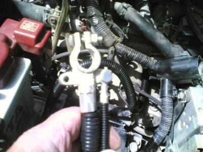

Про данную проблему очень много написано. Как минимум необходимо - профилактика стартера, при установке АКПП необходимо было зачистить посадочные места, при установке стартера зачистить его посадочное место, установить дополнительную массу от аккумулятора под верхний болт крепления стартера (отлично подходит заводская масса от "Приоры", только надо рассверлить отверстие под болт стартера), зачистить заводскую массу на ДВС (но иногда вплоть до удаления её от ДВС, поскольку она идёт над датчиком вращения коленчатого вала и даёт на него помехи, удаляется, т.е. отпиливается болгаркой или откусывается это кому как удобно, тот конец, который идёт от кузова до ДВС, а тот что идёт от аккумулятора на кузов остаётся)
Соединение дополнительной "приоровской" массы на кузов (идёт в комплекте с основным проводом) прикручивается рядом с корпусом воздушного фильтра, но это по желанию, я считаю не помешает

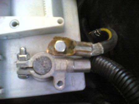

Вариант присоединения заводской массы к "приоровской" клемме массы, у заводской массы обрезается ухо крепления к аккумулятору, но оставляется одно отверстие ближе к проводу, чтобы прикрутить на новое "ухо"

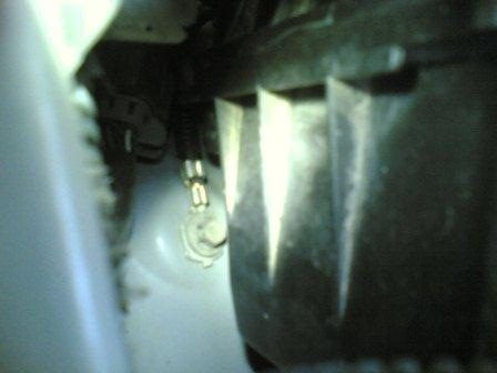

Наглядно видно, как "приоровская" масса прикручена под верхний болт стартера и дальнейшее её размещение до аккумулятора
