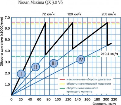

Включи "1" или "2" и проверь, "родная" АКПП или "двоешная".
Если твоя, то у тебе не включается 4-ая скорость, судя по графику.
При откл овердрайве, обороты при 100км\ч какие?
