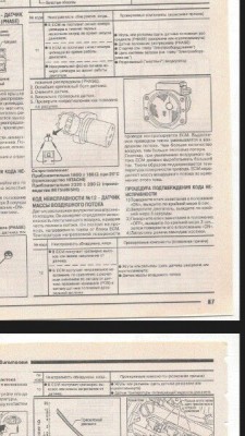

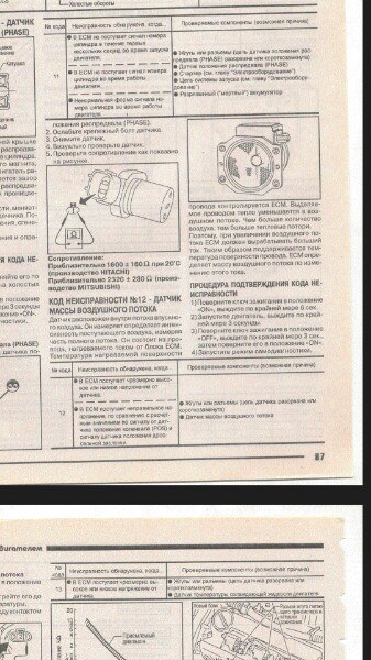

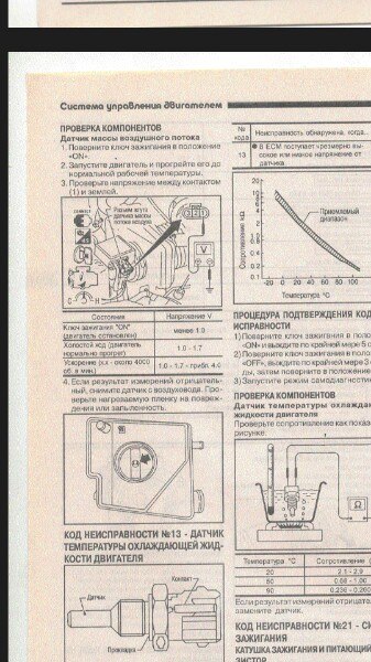

то что он показывал по памяти уже и не вспомнить, к вечеру, все запишу, все датчики по новой сниму показания, и напишу( снимал как описано на вложении)allert писал(а):Да не... как ты описал на льющееся топливо действительно не похоже... без МАФа не пробовал? и вообще что он там показывает?keksrzhanoy писал(а): Увы, коррекцию смеси никто не может посмотреть. Ближайшее место где это сделают 500км от меня.

на счет МАФ , я его также проверял когда были упавшие обороты и проверял когда обороты держались в норме., изменений за пределами допуска не обнаружил.
