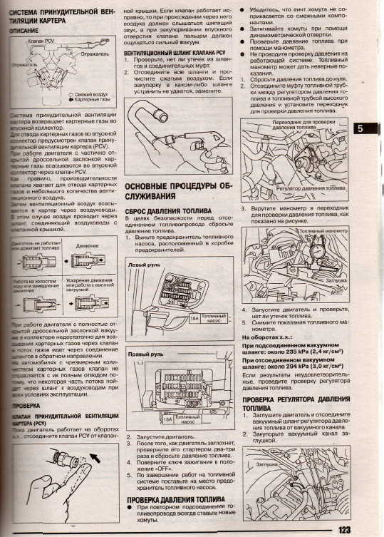

Сообщение gavrilov »

Сообщение maxelenc »
При норме 2.4 и 3.0 БАР у меня 2.2 и 2.9 БАР, немного занижено, может повлиял фильтр от ваза, который использовал в качестве переходника. А вот при глушении должно так падать до 1,7 Бар? Еще у меня проблема при холодном пуске иногда проседают обороты до 500-600 на секунду и после стают на прогревочные 1200об.
