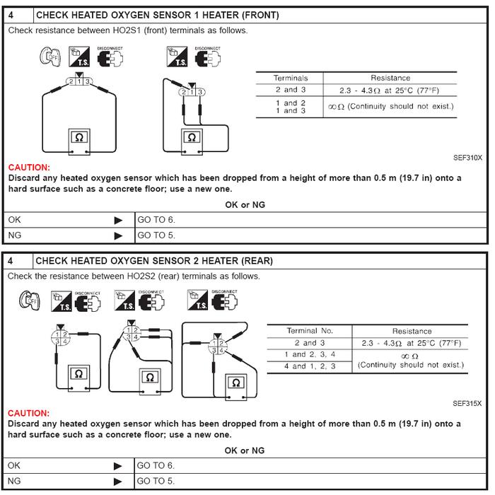

gavrilov писал(а):Напряжение питание лямбд 12в. Меришь на разъёме напряжение, там-же сопротивление подогрева можно померить.
Короче замерил сопротивление на всех лямбдах, в принципе все до 10 Ом (бывало больше, пока контакты немного не почистил). На 4-х контактных белые провода на нагрев, так? Они наискосок идут: правый верхний и левый нижний, если защёлка внизу B1S2 - по крайней мере, так было. На 3-х контактных датчиках - крайние получились (какой-то земля, какой-то нагрев).
Подключил наискосок провода к фишке мамке, а к ним мультиметр (щупы не влезали), завёл машину, а напряжения то и нет! Вроде всё правильно сделал и не накосячил, но на B1S2 напряжение на нагреватель не подавалось. Где смотреть теперь? Проводку только или ещё где глянуть можно?

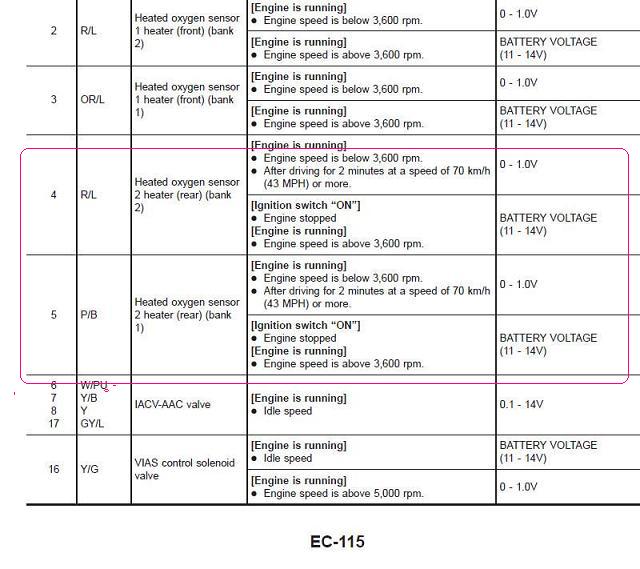

Задние лямбды включаются при соблюдении след. условий
1. После поездки со скоростью не ниже 70км/ч в течении не менее 2мин.
2. Обороты двигателя не должны превышать 3600 (при замере)
Т.е. нужно проехать со скоростью выше 70 км/час, затем делать замеры.
Сам на этом "попал" в своё время.
Делаю так - вывешиваю колесо, включаю скорость 2-3мин -80 км/час и затем все замеры
P.S. Напряжение подогрева подаётся на 3 и 4 контакты. Расположены с противоположной стороны защёлки.

gavrilov писал(а):Задние лямбды включаются при соблюдении след. условий
Первый раз такое слышу, нигде такого не нашёл больше. Подогрев лямбд разве нужен не для того чтобы они начали работать с нормальной температурой ещё до прогрева машины? А, следовательно, до скорости в 70 км/ч в течение 2 минут?
gavrilov писал(а):P.S. Напряжение подогрева подаётся на 3 и 4 контакты. Расположены с противоположной стороны защёлки.
У меня другая информация и судя по замерам у меня так же:

gavrilov писал(а):Насчёт включения, это про задние лямбды
Правильно, задние лямбды включаются (мозги их начинают опрашивать) после 70 км/ч и 2 минут, но подогрев наоборот после этого выключается.
Короче вроде понял как надо проверить в выходные проверю, спасибо за наводку на книжку, не знал что такая она подробная.
Именно, что подогрев включается.
Управление подогревом по "-".
12В на лямбде постоянно.
CPU подаёт "минус"(0-1.0в) для включения

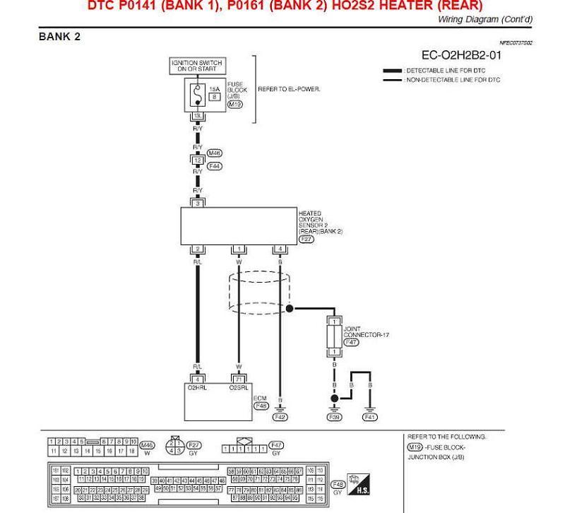

gavrilov писал(а):Именно, что подогрев включается
Там очень запутанно написано, но я понял так, как написал, кроме того в инструкции по устранению ошибок P0141, P0161 написано:
1. Turn ignition switch “OFF”. (Выключаем зажигание)
2. Check heated oxygen sensor 2 (rear) harness protector color. (Проверяем провода, которые идут к датчику)
3. Disconnect corresponding heated oxygen sensor 2 (rear) harness connector. (Отключаем датчик кислорода от разъёма)
4. Turn ignition switch “ON”. (Включаем зажигание)
5. Check voltage between HO2S2 (rear) terminal 3 and ground. (Меряем напряжением между землёй и 3 контактом)
И должно быть напряжение как на аккумуляторе, если напряжения нет, то:
Check the following. (Проверьте следующее)
Harness connectors M46, F44 (Соединительный разъём M46 и F44)
Fuse block (J/B) connector M19 (Блок преохранителей M19)
15A fuse (Предохранитель на 15А)
Harness for open or short between heated oxygen sensor 2 (rear) and fuse (Ищем замыкание или разрыв в проводах между разъёмом датчика и предохранителем)
Вроде так.

Правильно написано.
Напряжение на 3-ем контакте есть всегда при включенном зажигании.
А вот минус на 2-ой "приходит" с CPU.
Нет минуса - нет подогрева.

gavrilov писал(а):А вот минус на 2-ой "приходит" с CPU.
Похоже вы правы, но тогда зачем вообще подогрев, где логика???
После того как ты пролетишь с такой скоростью машина прогреется, я думал что подогрев нужен чтобы датчик вышел быстрее на нужную температуру, а тут бессмыслица какая-то получается :shock:
