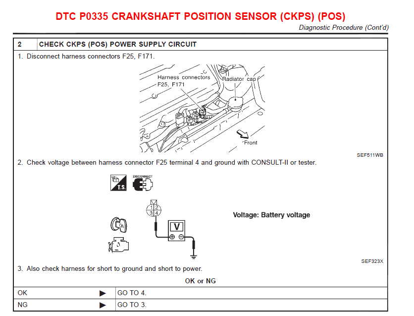

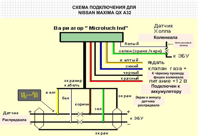

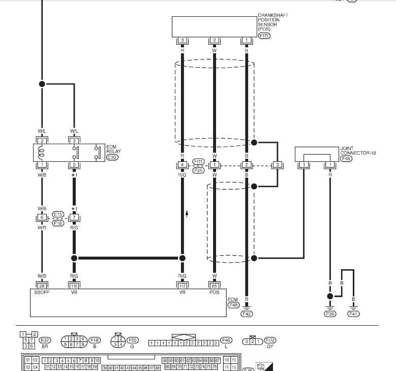

Спасибо, что откликнулся. Я созванивался с ними, собственно, уже и вариатор приобрёл, разобрался что и к чему подключать. Весь вопрос в том, куда врезаться в ДПКВ. Если с распредвалом всё проще (врезаешься без проблем фактически перед самым датчиком, благо доступ есть), то к ДПКВ, который возле коробки кроме как из ямы не добраться, а это и защиту нужно снимать, короче кусок работы.john614 писал(а):можешь позвонить в тех поддержку микролучь и они проконсультируют. если в двух словах то нужно брать ИНд, подключать к ДПКВ и ДПРВ,врезка ближе к датчикам,питание с аккума
Вот я думал, что мне посоветуют, может где-то врезаться в другом месте сверху (вроде ж провода от него поднимаются вверх к разъёму, который за радиатором стоит... там рядом ещё от лямбд разъёмы. Или это не от ДПКВ? Короче где-то так.
