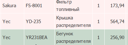

решил и сегодня заказал крышку трамблёра (распределитель зажигания) и бегунок,во 1-х всё таки 20 лет ему скоро ,во 2-х не нравится мне что чёрный налёт на контактах образуется буквально за 1 неделю,приедет поставлю отпишу про изменения,не как не избавлюсь от подёргиваний на некоторых режимах,ощущения будто вырубает напругу свечи новьё 2 дня,провода норма, да и на запасе старый пусть будет,кто чё думает?
Автозапчасти Интернет - магазин - Mozilla Firefox_2012-10-11_18-32-49.png (7.92 КБ) 5368 просмотров
