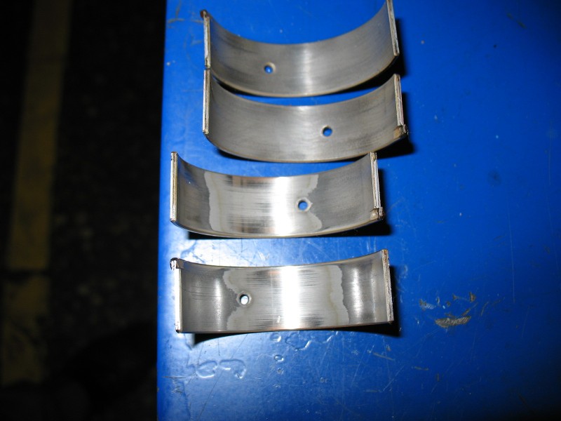

а вот мои вкладыши,поменял.при замене ГРМ пошла замена и помпы,шкива кв,удаление двух последних катов и заменоа вот таких красавцев

У меня такие же были,причём,что интересно,выкрошенные были только на трёх шатунах,а три других выглядели терпимо.У тебя,я смотрю,нечто подобное.

Фото вкладышей моего авто.
Это самые изношенные.
пробег 280т.км.

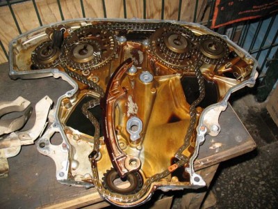

У меня вкладыши в хорошем состоянии были, пробег по одометру 215т.км., но я думаю минимум 415т.км. был. Износ был только поршней и цилиндров, в остальных местах советская измериловка износа не ловила.
Цепи не имели никаких признаков износа:
К сожалению такое бывает только при хорошем масле и своевременной его замене. Мне привозили головы VQ30DE с реальным пробегом 200т.км для совета, что с ним дальше делать, но там жуткий износ был виден без микрометра.

На 3-ей фотографии вкладыша, это не износ?
Или дальше можно эксплуатировать?
Цепи, натяжители я тоже родные оставил.
Маслосъёмные кольца чуть залегли. Но масло - 100-200гр от замены до замены.

При таком износе двигатель внутри был довольно чистый.Думаю виной всему-высокие обороты при эксплуатации,при обычном масле...

Фото ГРМ после разборки.
