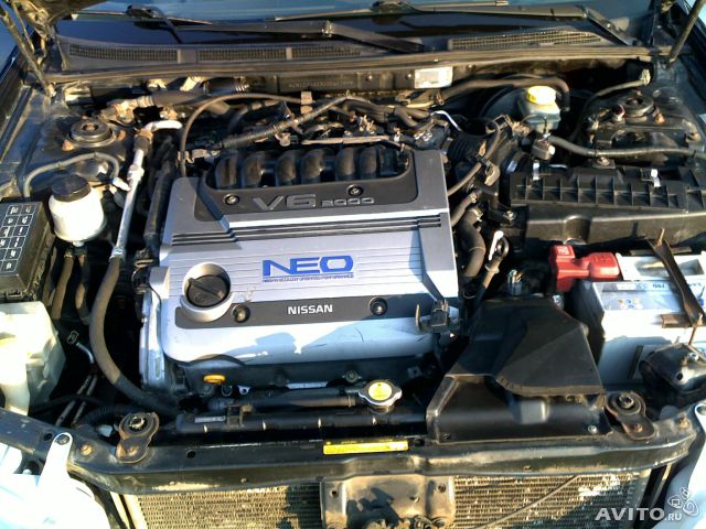

Всем привет. Стал обладателем максюхи 2001 года, 2.0 АТ. Предыдущий хозяин менял двигатель (контрактный), поставил NEO. Как сказали в группе в ВК - на европейки таких не ставили.
Собственно, приехав в сервис - приговорили ролик и ремень генератора. После поиска выдало мне что может быть и 1 и 2 ремня на них соответственно. Ткните, пожалуйста носом, куда посмотреть номер запчастей и какие вообще на него ставятся ремни? Он уже туда-сюда порвется, а заказывать и не угадать с номером не хотелось бы.

ремней всегда два, ремни а 32, а 33 и NEO не отличаются. просто бывает длинный при наличии компрессора кондея и короткий - без. тебе длинный. и вообще - обычно в магазине подбирают по каталогу - ремни же всегда стороннего производителя.
