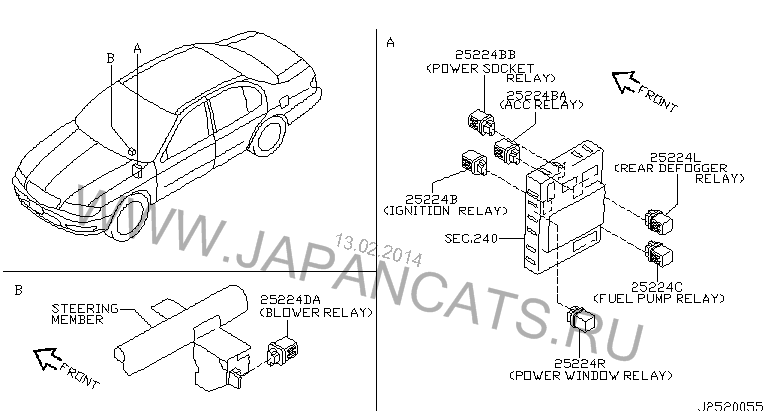

:D да, он цел. не могу найти где на ней реле этого бензонасоса, может залипло

Реле бензонасоса ищи в салоне возле водителя
