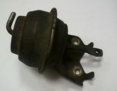

Недавно заметил, что машина стала вяло разгонятся.Обнаружил, что пропускает воздух клапан мощности.Новый стоит 1500 р. в экзисте, решил попробовать своими силами сделать.
1.Снимается просто 2 винта и стопор на штоке.

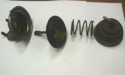

2.Развальцевал корпус(отвертка, молоток, пассатижи) состоит из 2х половинок.

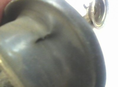

3.Внутри мембрана(на ней была маленькая трещинка) со штоком, пружина.
4.Клей резиновый, эластичная тонкая заплатка, все заклеивается.
