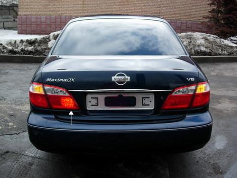

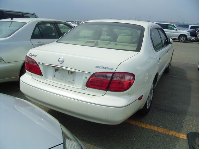

Купил комлект фонарей от Maxima A33 буду ставить на Cefiro A33.Вопрос- в каком случае горит фонарь слева на крышке багажника(внутренняя секция) ? Например на Cefiro в режиме габаритов горит 4 лампы ,во время нажатия на тормоз в 4 лампах загорается 2 нить.А на Maximа только 2 лампы габарит и 2 нити когда жмешь стоп.Получается в правом фонаре на крышке багажника лампы (габорит+тормоз воще не предусмотренно) Добавляю фото Maxima и Cefiro...???

Единственная задняя левая противотуманка включается подрулевым выключателем, которого у тебя нет. Поэтому подключай по цефировской схеме, меняй патрон в левой туманке на двухнитевой цефировский и режь дырку в правой туманке и вставляй дополнительный патрон.

Сообщение sky757 »
Да врядли там получиться вырезать ровно я думаю у фонарей разная яркость будет или как?

Сообщение Fakir »
Я вырезал дырки под патрон в туманки - вставлял туду стопы. Правда на тайоте. И отражателей там не было.

sky757 писал(а):Да врядли там получиться вырезать ровно я думаю у фонарей разная яркость будет или как?
яркость завист от лампочки , которую ты вставишь. Ты же будешь вставлять обычную двухнитевую лампу, значит и яркость будет стандартная. Резать там особо ровно не надо, так что не парься.

Сообщение sky757 »
Спасибо, буду пробовать.

Сообщение sky757 »
Принес фонари прикинул что к чему хороший вариант не получиться надо под патрон на правом фонаре вставку клеить а это лишнее все равно криво получиться .С глубиной посадки и поворотом лампы.

Сообщение Trusishka »
ну придумай, что-нибудь, трубку какую-нибудь, например пробку из-под пластиковой бутылки. Зачем руки опускать :)
