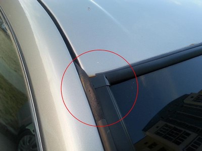

Дорогие форумчане прошу обратить внимание на модинг моего лобового стекла, он сократился под воздействием солнце, так же у меня пропускает вода, достаточно ли купить запчасть под номером 72752-2Y000. И как его заменить? Снять посадить на силикон, или есть определенный метод снятие?
Заранее благодарю.
То что вы видите черным цветом, это черный силикон которым я в прошлом году замазывал щели.

подтекает потому что рамка прогнила, а не из-за молдинга. по уму снять стекло, очистить рамку, если надо восстановить и поставить снова стекло на обильный герметик. Как паллиатив - содрать молдинг, все там очистить и посадить по новой на герметик - кстати совсем не обязательно заказывать родной - в любой стекольной мастерской где ставят стекла - продадут "универсальный" , нужной длины отрежут - он точно такой же.

А что за рамка? Это то что находится под молдингом?
Re: Ремонт модинга лобового стекла
ну да... это часть кузова - рамка - она вварена ,подгнивает по углам прилично...

Все понял. Вскрытие покажет что к чему.
