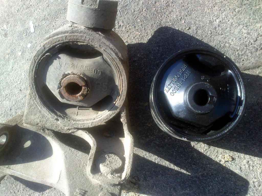

Перелистав кучу тем на форуме, никакой информации по альтернативной замене подушек (опор) двигателя на J30 кузове не нашёл.

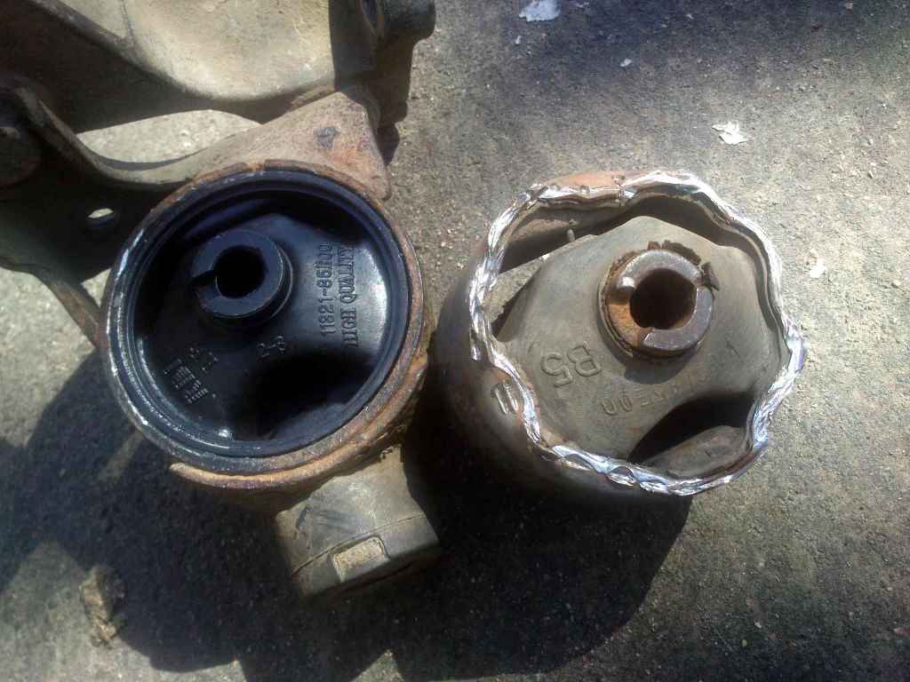

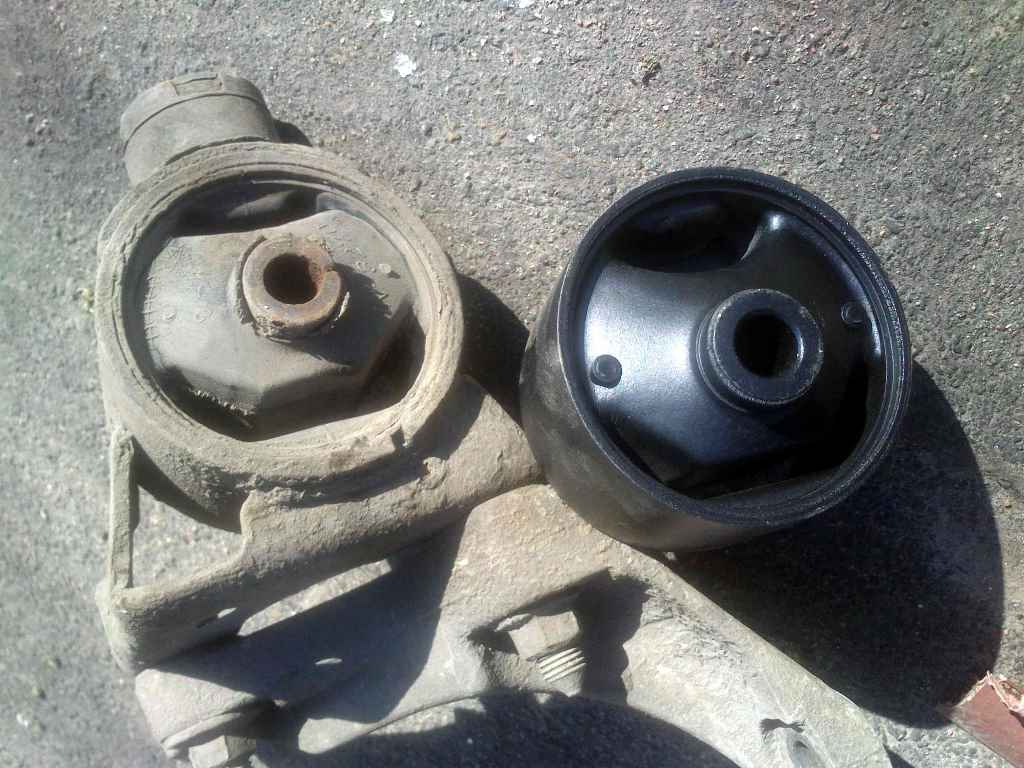

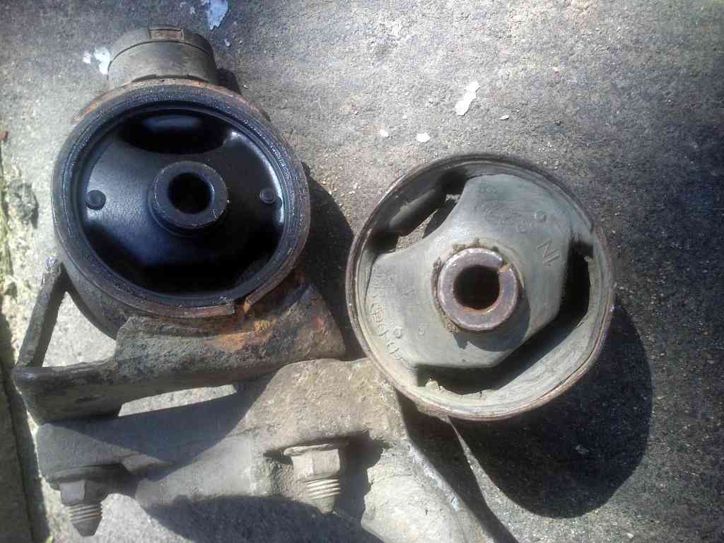

Решил пойти на свой страх и риск, взял первую пробную замену оригиналу в сборе - сайлентблок от RBI (N09J30EM) или в оригинале 11321-85E00, но наш Екзист его не выдаёт
На очереди остальные три опоры, как себя поведут в будущем дам знать здесь. Вот что было и получилось. Это опора задняя левая, которая расположена возле МКПП.
