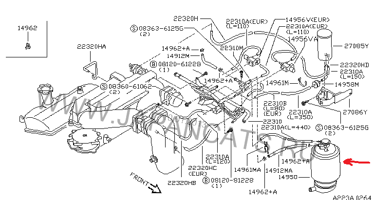

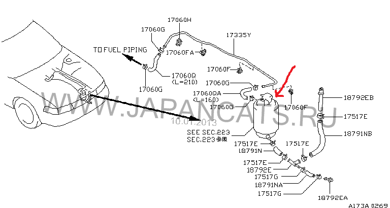

Подскажите пожалуйста, что за агрегат на J30 располагается ниже расширительного бочка, под аккумулятором, справа от стартера. Какой-то, вроде как, пластмассовый цилиндр длинной 20см, диаметр примерно 15 см.
Какую роль он играет? У меня от него пластмассовый штуцер сломался к которому крепится резиновый шланг, думаю на сколько это критично.
Спасибо за ответ.

етот всё таки "carbon canister" по мануалу. етот собирает пар с бензобака.
А етот у стакана стоики - "surge tank" - как дополнителний бак, буффер.
Ремонтить надо, или глушить вакунтрубы, эсли неремонтировать. Я бы ремонтировал
