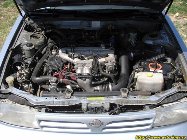

Как посмотреть антифриз и тормозуху понятно вроде, а вот как глянуть жидкость гидроуселителя?? Где посмотреть ее уровень?

Масло ГУР легко посмотреть, открутив пробку расширительного бачка. На пробке есть щуп и шкалы уровня холодного масла и горячего.

Жидкость гидрока (если смотреть под копот cлева) идёт горловина для омыват6еля, потом ведёшь взгляд дальше от носа к лобовухе и видишь бачёк с ентой жидкостью (но это на моём 32 кузове)у меня она красного цета (точнее тебе может сказать Гамлет), и можно предположить что у тя течёт вода из бочка стеклоомывателя.

Расширительный бачок смотри на лонжероне правой стойки. Металлический такой с черной пробкой :) .

а кишки один в один) (ну почти) расположение агрегатов одинаковое.
только у меня бачок пластиковый т.е. видно что туда залито.
