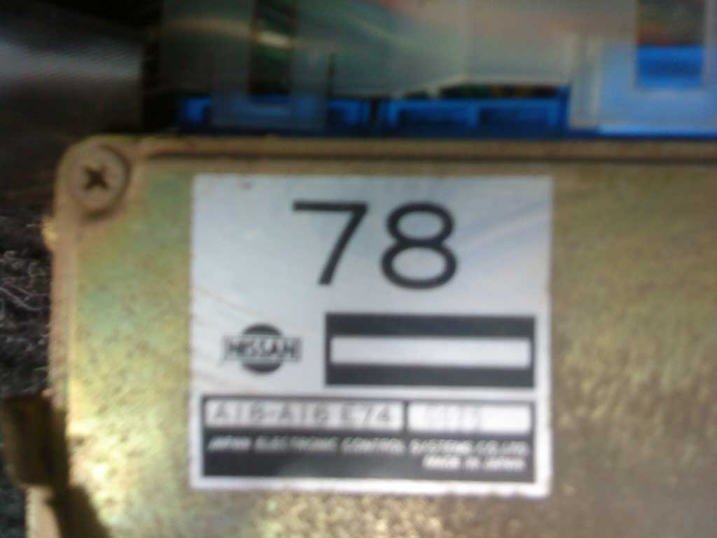

На моем опыте я встретил 2 типа ECU.
Насколько я понимаю одни для автомата, вторые для маханики
Серилы:
A18-A16 E74 -ручка (большая цифра 78)
A18-A17 E75 - автомат (большая цифра 79)
Прав ли я, и заменямы ли они.
Практика показала, что машина на автомате едет на мозгах от механики, но ведет себя странно.
Последствия?
уточняю, отездил 20 км на могзах от ручки....
Смех и грех. Автомат работает в аварийном режиме, передачи переключаются в не зависимости от того как едешь, когда на тахометре 2000. Попробуйте проехать 10 км по городу на 5 той при скорости 40-50.
Как вывод - можно доехать на сервис, но для постоянной езды не годятся
Вот бы мои мозги от автомата поставить на ручку - посмотреть на результат.

Ненене, про мозги не в теме ))
С другой стороны, у меня макс с меняной коробкой: была АКПП, один из предыдущих владельцев МКПП вкорячил. Даже переключатель comfort/power режимов есть, моргают там лампочки и под капотом пара лишних разъёмов от автомата имеется. И сильно сомневаюсь, что мозги меняли. Ездит, не парит. ))
Так что, думаю, мозги одинаковые.
