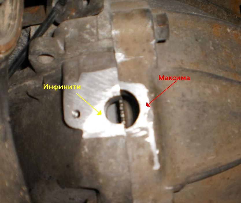

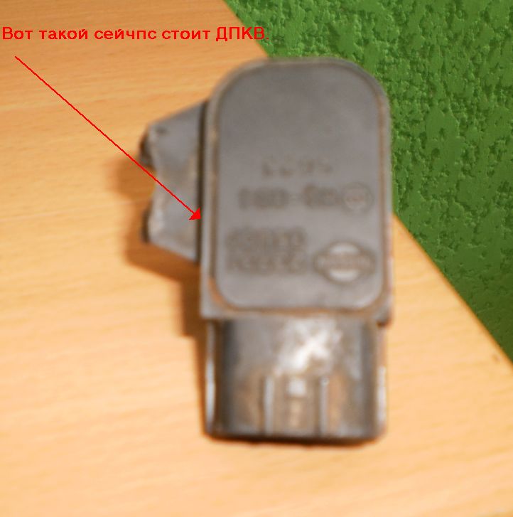

Я так понял что тут применяется два типа ДПКВ,я имею ввиду задних что считывают с маховика , где 180 зубьев,в чём их отличие кроме размера в диаметре.Один ДПКВ в диаметре имеет 18мм. другой 25мм.Ещё покопавшись у себя в архиве я нашёл что есть ДПКВ что работают с минуса на плюс 5вольт,а есть что с плюса 5вольт на минус.
Сдесь ситуация такая что ДПКВ стоит на сколько я понял с АКПП , он тоньше,а на МКПП должен стоять ДПКВ тот что потолще.

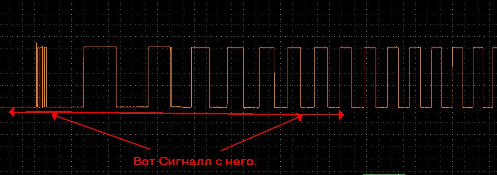

Искра есть на всех Цилиндрах,подсоеденял по очереди ВВ катушки на свои места,и при прокрутке стартером без свечей,и отключенной топливоподачей,искра прошивает на разряднике 1.5см. Думаю что прошьёт и больше но это сейчас не кчему я думаю.
Сигнал с Датчика ,И Фото самого датчика выкладываю.
Ещё обратил внимание что,в начале прокрутки Форсунка открывается четыре раза с импульсом 25млс.А только потом стреляет Искра,а свечи уже я так понимаю залиты,и толку уже НЕТ от этой Искры,бывает что Форса три раза откроется,потом Искра .

На счёт датчика вы конечно же правы , я и сам несильно верил что ДВС заведётся с новым ДПКВ.
Но зато я теперь точно знаю что Эти датчики работаю по разному,так я и писал раньше.
Завтра начнём Зачистки,затирки ,И всё такое :mrgreen:
Вот осцилка с нового ДПКВ.
Как по мне то он неподходит к этому ДВС,скорее всего продавцы как всегда всё перепутали,и прислали ДПКВ который устанавливается на ДВС с АКПП.
Посмотрим что принесёт завтрашний день #-o

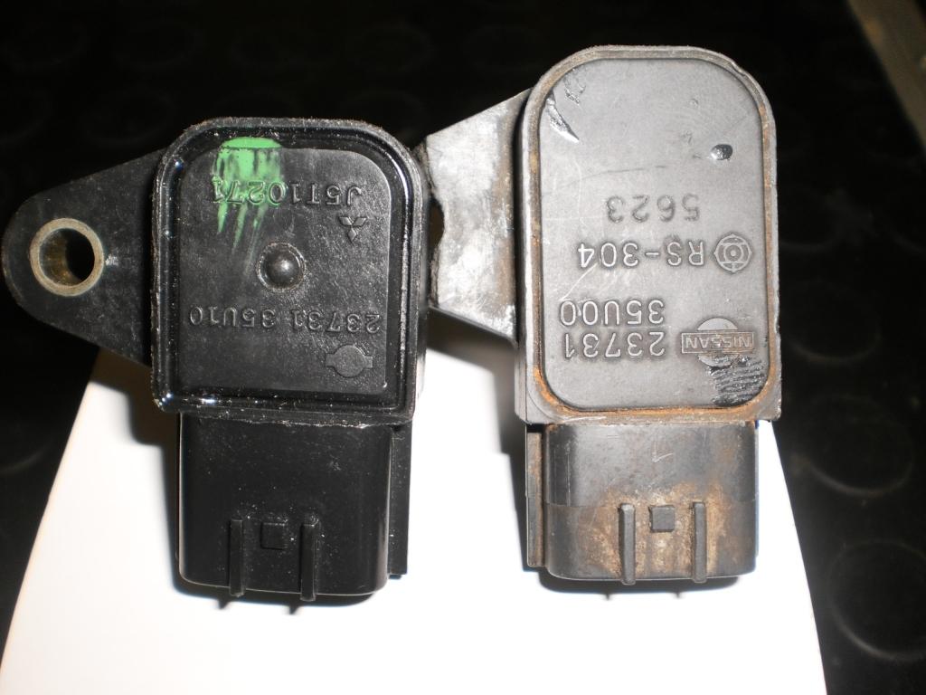

Вот снимок ДПКВ , нового и старого.
Внешне отличаются,и работают по разному,теперь Вопрос задаю сам себе ,какойже всётаки нужен для данного ЭБУ :roll:
Попробуй разобратся когда всё переделано , и толком ничего непонятно,ну нечего идеи ещё есть.
Ссылки с темами что вы дали, прочёл практически вполностью :)
Спасибо за поддержку ВАМ. :wink:

Oleg19 писал(а):... Вопрос задаю сам себе ,какойже всётаки нужен для данного ЭБУ
датчик который работал с ЭБУ надо и оставить, по сути дела ЭБУ нужен лишь сигнал, иногда помогает зачистка шкуркой стыка коробки и двигателя, в другой раз замена стартера, вот бюлетень Nissan Maxima

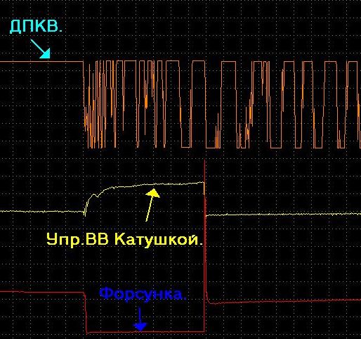

Психанул я на всю эту ситуацию,достал как говорится с полки ,свой осцилограф 64х канальный,давно им неработал,в основном Постолографом 8ми канальным работаю.
Подключился ко всем Форсункам,и к проводам управлящими ВВкатушками,и увидел очень интересную осцилограмму :shock:
Искра нормальная,с нормальным опережением,а вот Форсунки все открываются одновременно :roll:
Как говорится , чем дальше в лес тем толще партизаны :lol:
Я так думаю наверное ЭБУ шалит???

Re: Задний датчик коленвала POS Инфинити+Максима.
может при стартерной прокрутке так и должно быть
у ряда систем так и делается...
