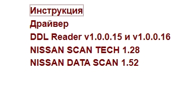

вот ты даёшь,вот зайди по своей ссылке http://shop.pilotpowersupply.com/diagno ... n-consult/ и скачивай инструкцию
Диагностический адаптер USB-NISSAN CONSULT  Pilot Engineering - Mozilla Firefox_2012-03-31_21-03-54.jpg
Диагностический адаптер USB-NISSAN CONSULT Pilot Engineering - Mozilla Firefox_2012-03-31_21-03-54.jpg (38.51 КБ) 12505 просмотров

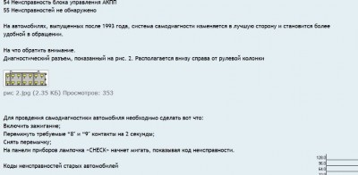

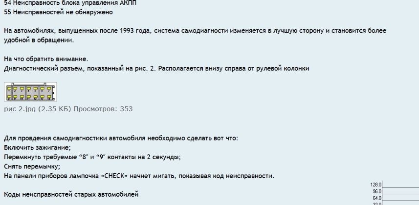

вот ещё
2012-03-04 13-14-42_Greenshot.jpg - Средство просмотра фотографий Windows_2012-04-01_09-25-18.jpg

судя по всему разьем для компов с :mrgreen: 8-[ DOS
