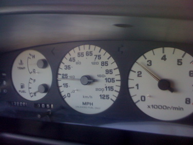

Была таже проблема на j30, стрелка спмдометра и температуры дв, жили своей жизнью, решение нашёл быстро - Ибей, заказал новый(точнее б\у) 1600рэ с доставкой до квартиры за 2 недели из США,
с белым циферблатом и в милях, никаких проблем с расходом и километражём не возникло всё работает)))
Вот она с америкоса)
Запчасти только Exist и Ebay=)))
