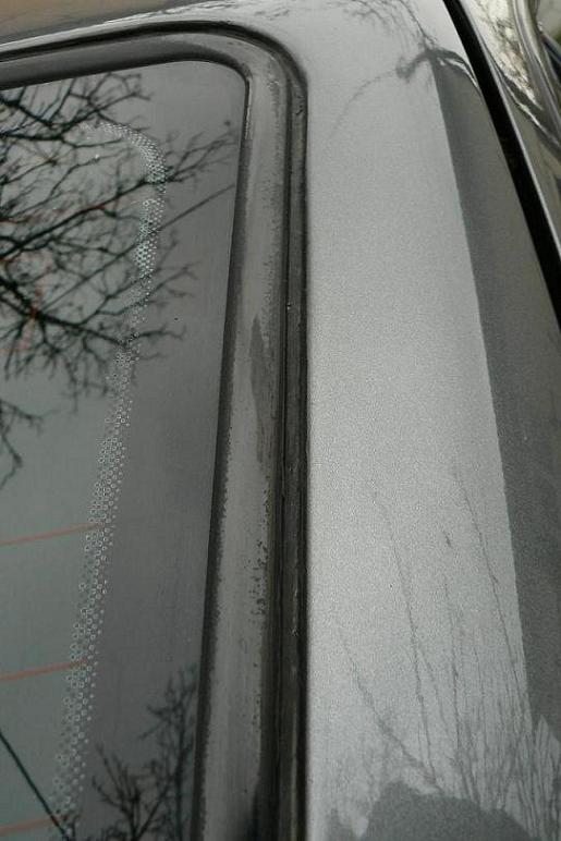

Стекло устанавливал не я и процесс не видел, я только дорабатывал "внешний" вид. Согодня сфоткаю и размещю на форуме.

Фото:
