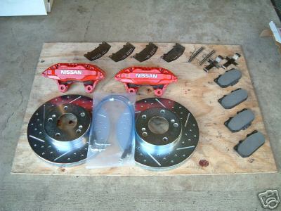

Хочется поменять тормоза на моём Максиме 99года, 3.0 мкпп, без АБС! кто -нибудь что-нибудь знает про это? поменять полностью машинки торм.диски и т.д.

взять от 300ZX и армированные шланги

MadMax писал(а):взять от 300ZX
А что, подходят диски и суппорты?

Диски подходят сто пудоф, а суппорта через проставки ставятся, только после этого диски меньше 17" не оденутся.

либо можно помоему суппорта стандартно поставить, а диски на меньший диаметр сточить...
В конце фразы не хватает такого смайлика. :lol:
Нафига диски точить? Чтобы получить штатный диаметр тормозного диска от Максимы(280мм)???

ага :-) Но суппорта то 4-поршневые!!!

4-поршневые!!!
Вот именно, греться будут, нужен больший диаметр!

но можно же сделать как я говорил? Можно!!! :D
А то что это нафиг не нужно - это уже второй вопрос... :-)

MadMax,
сколько сей комплект стоит???
было за 500$ в штатах
Sergey_A77, номер дисков 40206-40U12

цены на оригинал дисков от 145 до 190 баксов
MadMax, былиб щас бабки обязательно бы купил, это я так понял на передок, а назадок столько же?
