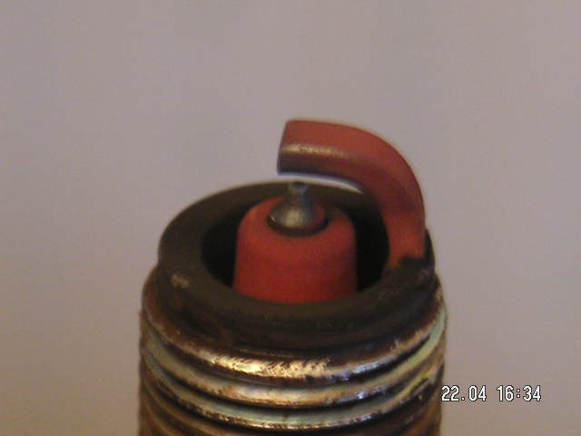

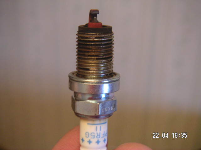

Добрый день!
На прошлой недели чистил инженкор в клубном сервисе со снятием счечей и выясил следующее:
счечи убиты.
Покупал платиновые свечи и ставил их 23 февраля.
Заправляюсь на одной заправке - это Канда. Расположена она в районе Парка Горького, под мостом, со стороны цдх. Заправлял 95. Бензин от работы, поэтому приходится заправляться там.
После прочтения всех тем по поводу того, что лучше платина, чувствую себя чудаком на букву М. Проще покупать за 400 рублей не платину и спокойно менять ее раз в 10 тык, чем выкидывать 100 баксов за 1.5 месяца.

За полтора месяца свечи (если они изначально сделаны без нарушения технологии) убить можно только беспросветной детонацией или нарушением теплового режима (т.е. свечи не от того мотора). Бензином их не убъешь!
А по картинке - да - краснота от присадки одной, она сокращает срок жизни изоляторов свечи, так-что платина - не платина..., хотя если почистить, можно сувать обратно.

на фотографии вроде как рабочая свеча :? , да, налёт от присадок есть.... а пробоев я не вижу....
