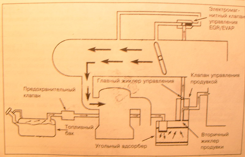

Расклад такой.. Раньше при откручивании пробки бензобака, она шшшшипела :D типа есть хочу....Теперь при открычивании не шипит... :( а лил петрол из канистры (заслоночка была открыта прутиком :lol: ) так она булькает и отказывается номально его поглощать....на заправке ещё не заправлялся, но обеспокоен этим синдромом недомогания....
Знаю о существовании абсорбера, может с ним что-то?
Или где-то есть дренажная трубка, по которой выходит воздух и она забита или пережата???
Кто сталкивался - помогите.......А то заглохну где - нибудь и заправить когда - нибудь не смогу :roll:

Дренажная трубка выходит прямо под заслонкой и ебстественно, когда льешь из канистры ее тоже заливаешь. То, что перестало шипеть при откручивании может говорить о негерметичности системы. Ну или был такой режим движения перед открыванием, что пары высасоло.
Блин, в том то и дело, что даже когда перестаю лить из канистры - продолжает булькать, причём с характерной отрыжкой :lol:
Если не трудно распиши попдробнее про режимы работы абсорбера...
Практически - не лазил, теоретически - он должен стоять на твоей модели сзади слева от топливного бака. По рис. 1 - после топливного бака стоит предохранительный клапан, через который избыточное давление из бака и впускного трубопровода стравливается в угольный адсорбер. При запуске двигателя адсорбер продувается за счет клапана управления продувкой во впускной тракт двигателя.
Ну и наверное у бака надо проверить трубки (рис.2)
