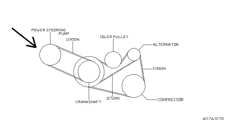

Тоже стоит свист в ролике, а когда машина прогревается то все нормально.
Где купить и сколько стоит этот ролик и сколько стоит замена, а может это не ролик а потшибник в нем?

Соломатин Сергей,
То что ты отметил стрелой, это насос ГУРа, ролик правее IDLER PULLEY...
Подшипник менять себе дороже, ролик в районе 1500 рублей...

Короче свистит самый верхний, самый дальний - это что за ролик?
Ролик - это IDLER PULLEY. А стрелочка на ГУР показывает. Сам ролик ничего не стоит, но идет в сборе он и состоит-то практически из одного подшипника. Для начала глянь, может он подоткрутился, бывает такое.

когда на него смотришь сверху, то такое ощущение как буднто он восмерит, т.е.восьмерка
SSSergey
Сообщения: 641
Автомобиль: Nissan Maxima
Сообщение SSSergey »
Соломатин Сергей,
видимо присутствует люфт пошипника

так что делать ? менять ролик или потшипник ?

Соломатин Сергей,
Меняй ролик.
