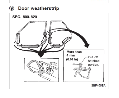

Уважаемые форумчане! Возникла проблема с шумом в салоне Infiniti I30 1996 г. Т.е. возник сам шум. В районе правой передней двери. Такое ощущение, что ее совсем нет. Но при визуальном наблюдении оказывается, что она на месте. Зимой шума не было слышно, но при наступлении весны, мокрых дорог и луж, шум стал таким, как будто дверь открыта. Поделитесь своими соображениями, пожалуйста! :(

Мадияр к нижней части двери с внутренней стороны крепится уплотнитель, посмотри его наличие

А шум после 100 - отошел уплотнитель двери. Решил просто - посадил на двухсторонний скотч (т.к. порвались отверстия на резине и пистоны не держали уплотнитель).
