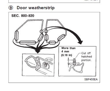

Мадияр к нижней части двери с внутренней стороны крепится уплотнитель, посмотри его наличие

Была похожая проблема - грохот на кочках стоял и после 100 км/ч вой в салоне.
Оказалось что в двери от трясок накрылся динамик (диафрагма была намертво прикручена к двери а вот магнит от нее свободно болтался об дверь).
А шум после 100 - отошел уплотнитель двери. Решил просто - посадил на двухсторонний скотч (т.к. порвались отверстия на резине и пистоны не держали уплотнитель).
