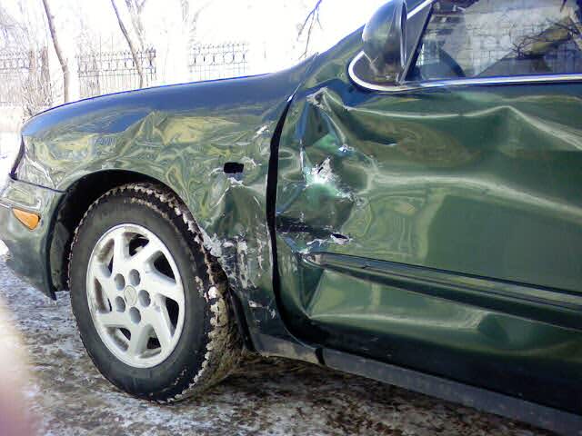

Макса осмотрел, дверь помята, метал порван, крыло аналогично двери, колесо как то наклонено неестественно, бампер немного треснул. Капот открыл, вроде все ок, под машиной луж нет. Сел, с третьей попытки завел. Ну думаю уже хорошо не замерзнем.

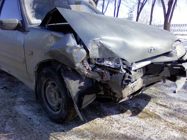

Смотрю на Тазик....... печальное зрелище, радиатор потек, капот гармошкой колесо заблокировано и т.д.
В результате, я уехал своим ходом, хотя машину сильно тянуло вправо, а тазик на эвакуаторе.

Вот пару фоток для наглядности.
Если кому интересно на что я попал:
Водительская дверь на замену - 8 т.р. на разборе с молдингом
Крыло левое на замену - 4,5 т.р. на разборе
стойка амортизатора левая погнута - 2,2 т.р. токико
рулевая тяга погнута - вымпрямили сами с родствеником.
по мелочи это поворотник в крыло, треснул катофот в бампере, подкрылок малость порвало (пока оставлю его)
Порвало брызговик- еще не искал где купить.
Соответственно работа замена и покраска двери и крыла, заклеить бампер и частично окрасить, малость капот подкрасить - договорился по знакомству за 15 т.р.
Вот по сути и все.

а зачем тягу менять, она не крутится а только поварачивает колеса. Я стойку поменял, тягу выпрямил, осталось на схождение сгонять.

Сочуствую!И все таки - по фоткам,вот блин разница в повреждениях!Тазик он и есть тазик,наши танки лучше ))))

Мастера кто видел мою машину и потом 10-к фоток на мобиле тазика, плевались в русский автопром (абыдно да?!).

ИМХО:Если удар пришелся в колесо,а судя повсему так оно и есть( раз согнуло),то все же рейку надо хорошо проверить,возможно смещение или потом будет течь.
Судя по фото хозяину тазика денег гораздо больше понадобится для ремонта :(

pmiki13 писал(а):ИМХО:Если удар пришелся в колесо,а судя повсему так оно и есть( раз согнуло),то все же рейку надо хорошо проверить,возможно смещение или потом будет течь.
Удар скользящий в дверь, крыло, колесо.
Погнута амортизаторная стойка и рулевая. Рулевую и ходовку смотрели хорошо. Думаю, что потечь не должна.
