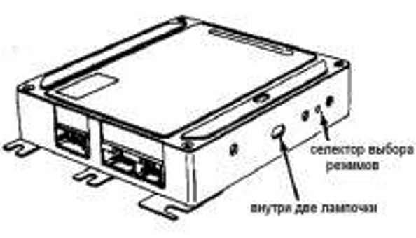

Во-вторых, для проведения самодиагностики в автомобилях, имеющих компьютер, показанный на рис. 1, предусмотрено несколько режимов и что бы выбрать один из них необходимо произвести нехитрый перечень действий:
Включить зажигание;
Селектор выбора режимов должен находиться в крайнем левом положении. Если это не так, его необходимо поставить в крайнее левое положение, выключить и включить зажигание;
Повернуть селектор выбора режимов в крайнее правое положение;
Светодиоды внутри компьютера начнут вспыхивать одновременно (например, вспышка – промежуток две секунды – вспышка – промежуток две секунды – режим №1, две вспышки – промежуток две секунды – две вспышки – промежуток две секунды – режим №2);
После инициирования светодиодами нужного режима самодиагностики повернуть селектор выбора режимов из крайнего правого положения в крайнее левое положение, то тем самым мы получаем режим самодиагностики необходимый нам

Предусмотрено несколько режимов проведения самодиагностики.
Выбор нужного режима самодиагностики
- Включить зажигание;
- Убедиться, что селектор выбора режимов находится в крайнем левом положении. Если это не так, поставить его в крайнее левое положение и снова выключить и включить зажигание;
- Повернуть селектор выбора режимов в крайнее правое положение;
- Светодиоды внутри компьютера начнут вспыхивать одновременно (light flash) – для примера:
вспышка – промежуток две секунды – вспышка – промежуток две секунды - режим №1.
две вспышки – промежуток две секунды - две вспышки - промежуток две секунды - режим №2. И так далее.
- Если после инициирования светодиодами нужного режима самодиагностики повернуть селектор выбора режимов из крайнего правого положения в крайнее левое положение, то тем самым мы "войдем" в нужный нам режим самодиагностики.
