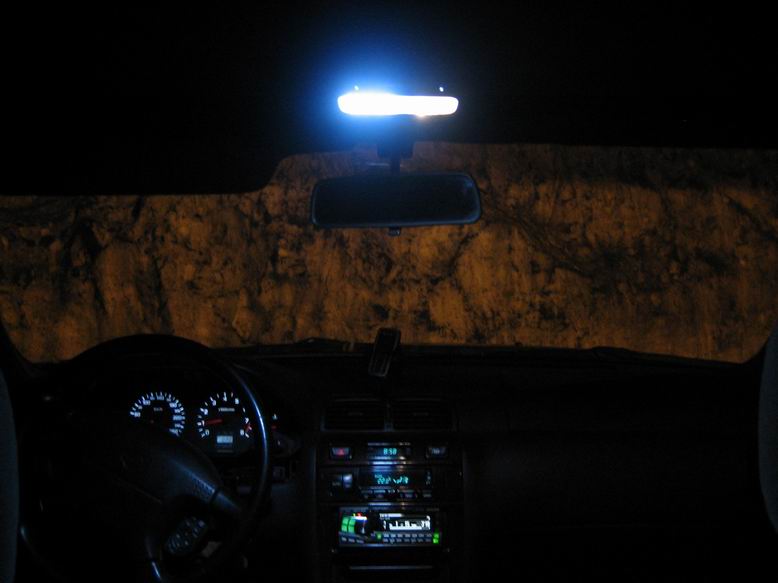

Потребление светильника - 90mA вместо лампочки 600 mA
свет примерно в 3 раза ярче и комфортнее для чтения бумаг.
В кнопки встроена подсветка, питающаяся от габаритов.

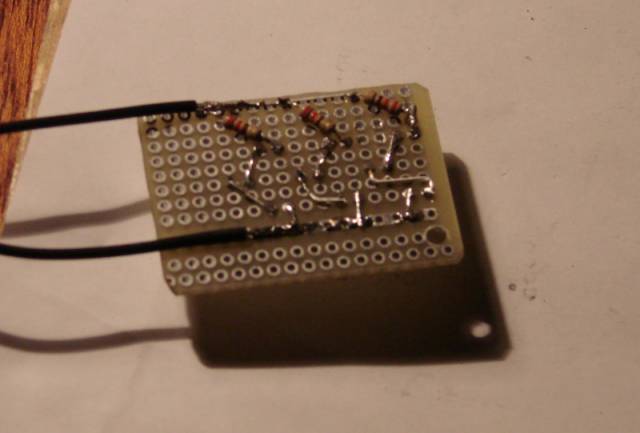

Trusishka
Сообщения: 1227
Сообщение Trusishka »
плата

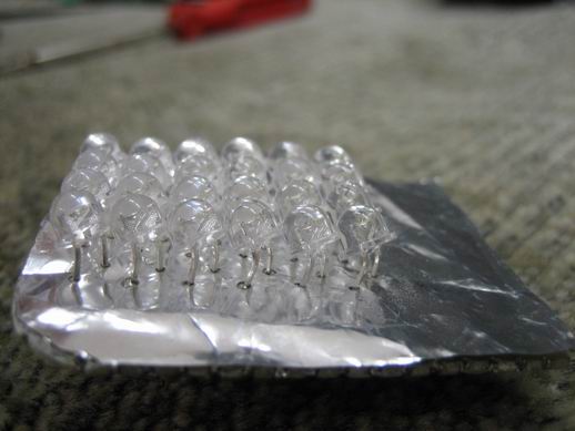

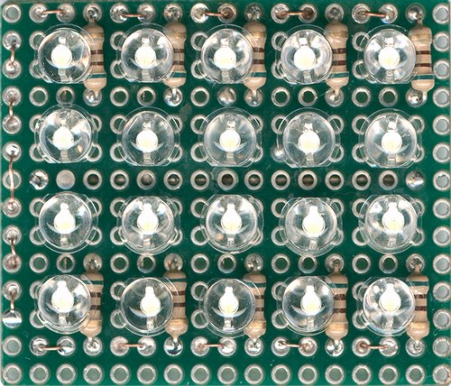

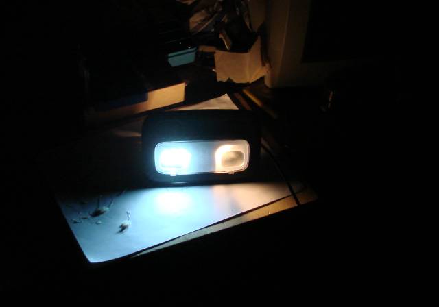

Сделал цефировский светильник, он немного отличается от максимовского. Поставил рассеивающие диоды. Теперь доволен результатом. Свет не менее чем в 2 раза ярче лампы. Потребление тока снижено 7 раз.

плата
плата

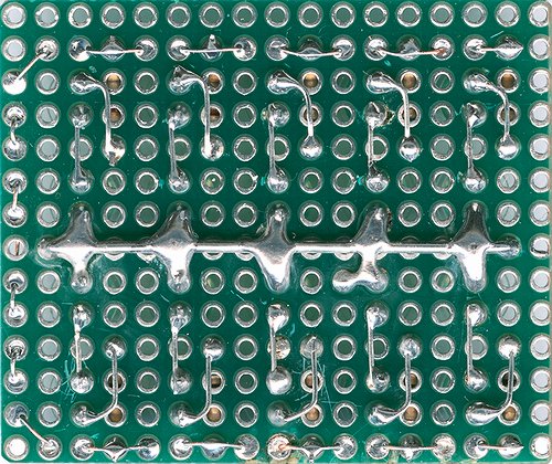

плата вид сзади
плата вид сзади

ага, узнаю, проданные мною диодики :)
Но вообще я удивлен твоей конструкцией, свет-то будет идти вниз. А у меня он четко идет только в сторону и вперед. Я диоды сгруппировал только около линзы. :roll:
Еще вопросик, как ты приконтачился к оцинкованным контактным пластинам? я к ним приклепался :)
Ермак
Сообщения: 322
Зарегистрирован: 25 апр 2005 17:02
Автомобиль: QX A32 - 1999 год. МКПП 2.0 серебристая
Откуда: Москва, Чертаново
Сообщение Ермак »
Во первых линза имеет ярко выраженный наклон, общий центр матрицы совпадает со спиралью лапочки. Потом я уже все посмотрел и установил - все так, как надо именно для рассматривания документа или карты. А вообще-то я им практически не пользуюсь :D

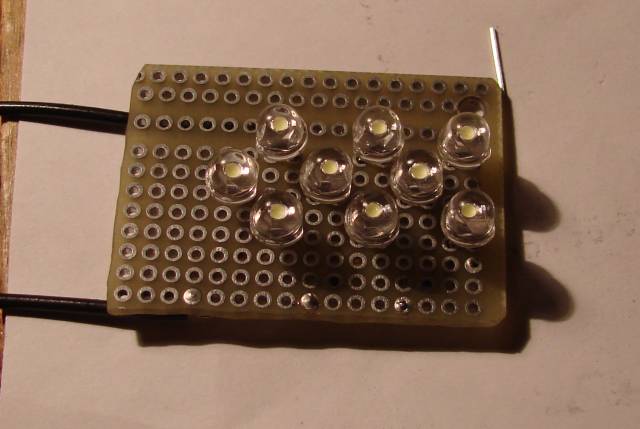

Для начала, забубенил водительский штурманский светильник.
Паяльник последний раз держал лет 10 назад, поэтому сильно не пинать.
