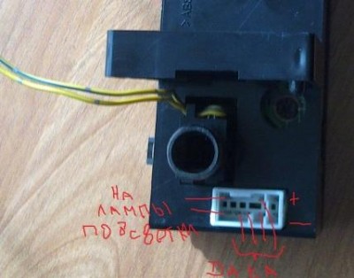

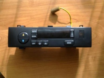

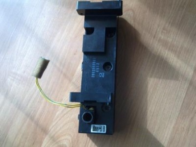

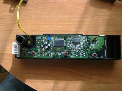

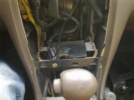

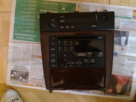

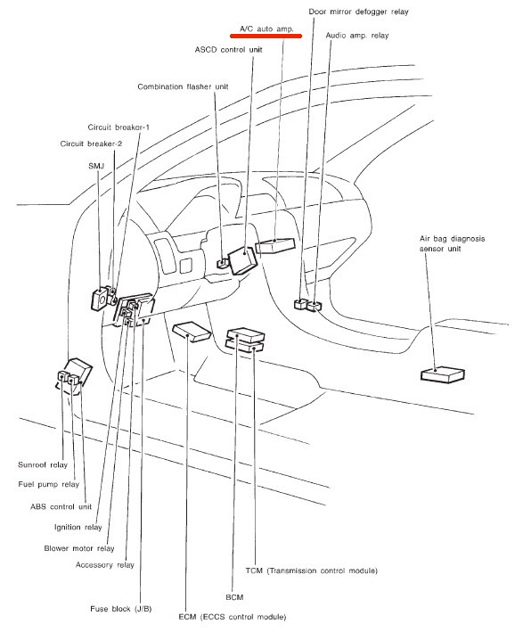

И так ближе к делу: У меня климат стоит не такой как на фотках в этой теме viewtopic.php?f=9&t=13375. У него с задней стороны всего один разъем с проводами и в нем всего восемь контактов. Логическими вычислениями, после анализа платы индикации климата и просмотра электронных каталогов на exist, пришли к выводу: то что у меня стоит в консоли, является всего лишь индикатором блока управления климатом, а вот где сам блок находится - найти пока не могу. Вопрос заключается в следующем и адресован в первую очередь к спецам, которым доводилось не раз разбирать переднюю консоль или вопще весь салон. Где искать блок управления климатом, какая у него маркировка (хотябы приблизительно)?

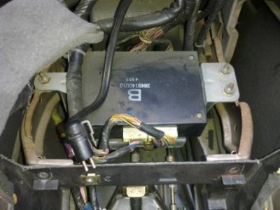

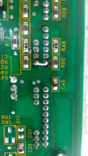

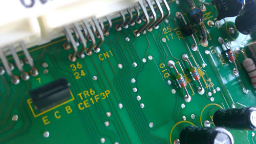

Последовательность действий такая: разбираем консоль, видим внизу за пепельницей этот самый блок (у него разъемы с двух сторон, спереди два, сзади три), отворачиваем три гайки крепления этого блока, отключаем разъемы и вытаскиваем его на свет. )) Далее по периметру четыре винтика, их выварачиваем и снимаем крышку. Перед собой видим две платы, соединенные маленьким шлейфиком из 4(или пяти) проводов. Вопщем на плате, где два разъема, с обратной стороны соединяем два контакта 24 и 36, они прям друг над другом.

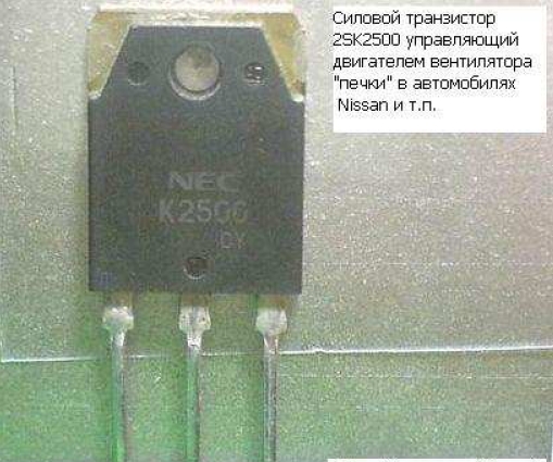

вот темы:Колченогов Владимир писал(а):Перестала дуть печка. на дисплее показывает что работает, кинули на прямую провод, дует на больших оборотах, если кто в курсе проблемы подскажите где ее искать
вентилятор салонный
вентилятор печки резистор
климат печка, не крутит вентилятор полевой транзистор
Не могу найти полевой транзистор в 32-ой!
скорее всего это управление, полевой транзистор накрылся, к стати моторчик печки кто производитель?
