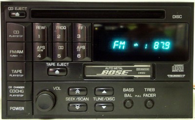

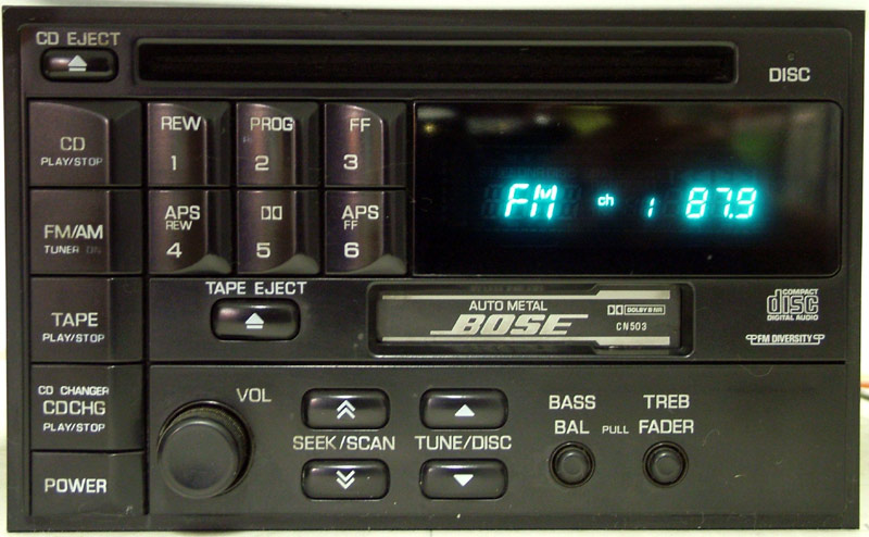

Может кому еще понадобиться (учитывая что магнитола старая) способ как перевести поиск FM диапазона, в привычный для нас режим. Вопщем ничего хитрого нету. В магнитоле должен стоять процессор IC401 UPD75006, в этом случае напаиваем на плату диод D714. И все, у нас магнитола начинает ловить с шагом 0,1 мГц. ))
визуально она выглядит так. Так же это соответствует магнитоле Clarion PN-2083D.

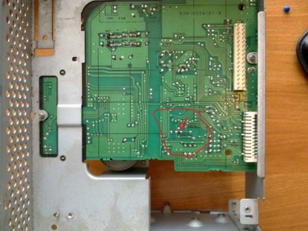

А по подробней куда на плату? ато у меня тоже хреново ловит станции + нет наружной антены.

снимаем магнитолу. Отворачиваем два винта крепления верхней крышки магнитолы. Далее отворачиваем два винта крепления передней пластиковой панели, они по бокам, и аккуратно снимаем панел на себя (у нее ближе к верхней левой части, есть разъем, которым она соединяется с платой самого мафона. Тянем бережно, но сильно). После этого отворачиваем четыре винта крепления сидирома (вопщем той части, котторая читает диски) и тянем его вверх (там, как и в случае с передней панелью, есть кроватка соединительная). Сняли сидиром и видим плату, на ней и находим место впайки диода D714. Вот собственно и все. Далее выкладываю фото платы (+ ссылка на фотку в хорошем качестве http://zalil.ru/30630371).
