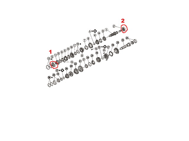

Проблема такая:
1- коробка шумит в нейтральном положение, стоит только выжать сцепление шум прекращается(думаю выжимной).
2- при троганье с места слышен неприятный гул (как в вагоне метро тоже при троганье).
Собрался делать сам так как имею время и место, но не имею денег(доверие) для ремонта в автосервисе.
Подскажите кто знает если какие подводные камни при демонтаже, разборке и сборке, монтаже.
Заранее огромное спасибо.

ufo писал(а):Привет всем. Помогите кто может.
Проблема такая:
1-Один в один как у меня было.
Подшипник первичного вала однако...
2-похоже на звук задней передачи.
После замены подшипника остался.
- Stasmaxima
- Администрация клуба
- Сообщения: 3259
ни того, ни другова нет? или чего-то одного?но не имею денег(доверие) для ремонта в автосервисе.
маловато... опыт еще необходим....Собрался делать сам так как имею время и место
правильно отрегулируй вновь установленные подшипники...какие подводные камни
