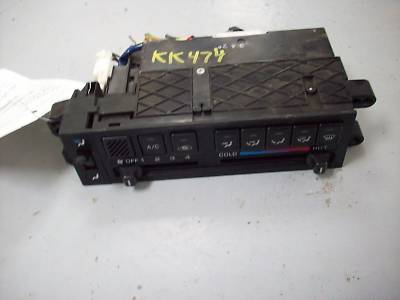

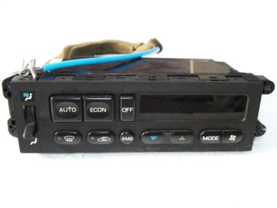

Подскажите пожалуйста, хочу поставить блок управления печкой с дисплеем, Подойдёт он или нет, и что нужно будет переделать? Maxima j30
Хочу поставить
Хочу поставить

Оба блока америкосовские. Слева бегунок закрытия заслонки наружного воздуха. У европеек этого нет, на постоянку холодный воздух. И нифига не получится механику на автомат поменять без заморочек. Привод на шторку радиатора отопителя разный, хотя если есть руки и голова, то вкрячить можно всё. + Для климата нужно будет докупить датчик температуры и воткнуть его в схему. Если коротко, то нах оно тебе нужно.

На моей японке такой же, только с иероглифами
