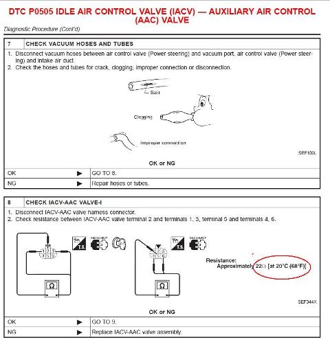

отнесись к данному траблу внимательнее, если эта причина возникла вдруг возможно прокладка на КХХ пропустила ОЖ, хорошо если не так, померь сопротивление обмоток 23 Ом это хорошо. мануал здесь КРАТКОЕ ОГЛАВЛЕНИЕ ФОРУМА. СПИСОК ОСНОВНЫХ ТЕМ стр. EC-347Юрич писал(а):...Заклинил регулятор ХХ, либо проблема в проводке!
