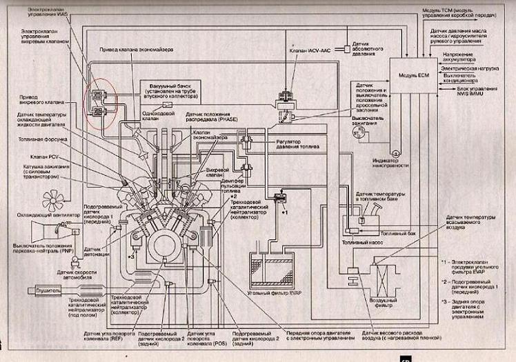

Получается, что шипение в режиме максимальной мощности.Александр03111962 писал(а):Свист в задних дверях
нет ребят, если бы у меня был свист от дверей, то свист был бы равномерный и усиливался при наборе скорости , а у меня именно шипение, а не свист и это шипение происходит при резком нажатии на педаль акселератора, а когда отпускаю газ, то шипение затихает или становится значительно тише. Шипение наиболее выражено при 4 или 5-й передаче ---когда давлю на тапку. Спасибо, вам ребята, что не бросаете коллегу без совета.
В этом режиме открывается клапан экономайзера и вихревой клапан. На ХХ и в режиме малой мощности они закрыты. Можно попытаться открыть "в ручную" на хх и послушать. Подать на напряжение на электроклапан соответствующей магистрали. Или через сканер на сервисе.
На чертеже обвёл красным.
"Копай" в эту сторону.

Понял. Спасибо. Будем проверять.gavrilov писал(а):.......щей магистрали. Или через сканер на сервисе.
