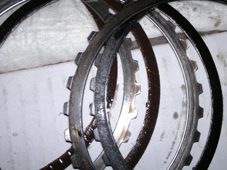

Ну вот нашел время написать.
На 2000000км. воткнула АКПП. Просто вырубился Драйв.
Т.е. ехала машина, и пропала передача.
D не аботает. Работали только 1,R, ну и 2я только если с первой трогаешься а потом переключить на 2.
Причина: стрелись диски 3й и 4й передач.
Вот собственно и само барахло. Это не все запчасти конечно, то что не выкинули - я забрал.

Это обычный износ коробки, никаких особых нагрузок небыло, просто время пришло
Фотки запчастей которые остались выкину вечером.

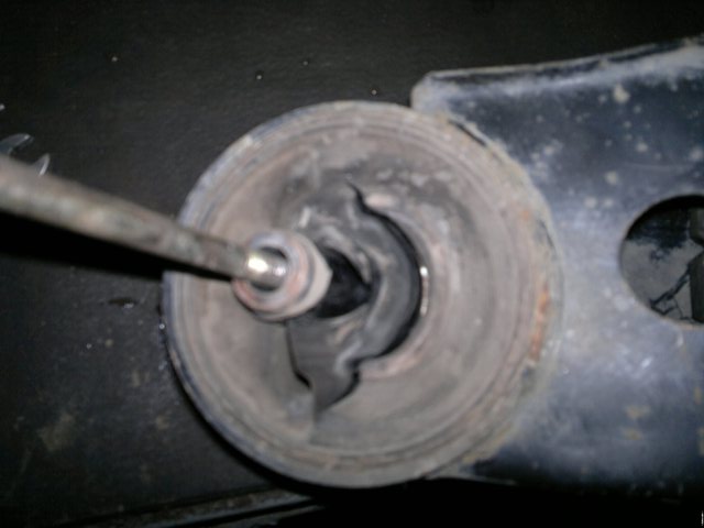

За одно расскажу про еще одну проблему.
После ремонта все замечательно уже прошел около 12000км., только нехороший удар какой то при переключениях был. "то к вопросу о толчках между первой и второй и т.д.
Долго не могли понять в чем дело. Ездил ругатся, думал коробка.
Вот она причина удара.
Как оказалось подушка двигателя (передняя) была убита до невозможности. Втулка практически руками вытаскивается.
http://www.youtube.com/watch?v=wS1cIt55WfI
Вот именно из-за неё и были тычки между передачами
Заказывал новую с Америки (через eBay), обошлась примерно на 50$ дешевле.
В штатах она ставится на Infiniti I30 97-2001 года.
Вот фото коробки в которой пришла. Может кому пригодится. Ну и новая подушка.
http://radikal.ru/F/i050.radikal.ru/110 ... e.jpg.html
http://radikal.ru/F/i022.radikal.ru/110 ... 9.jpg.html
