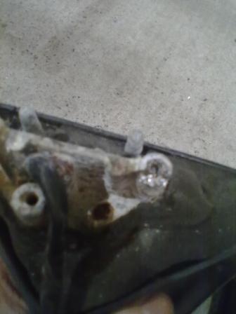

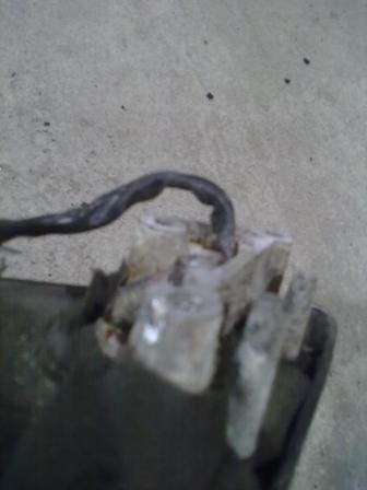

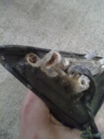

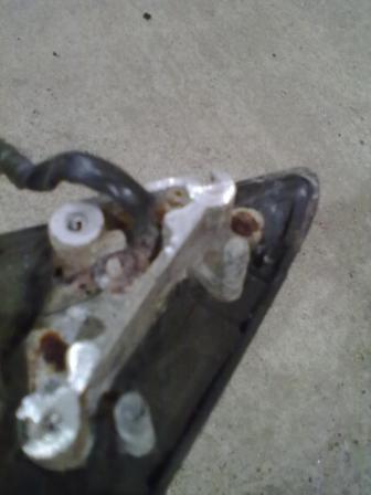

Привет всем. После новогодних праздников столкнулся с такой проблемой,кто-то оторвал зеркало. машину ставлю около дома, этого стоило ожидать. Позвонил на разборку , 2500-3000р, дороговато. Вчера решил попробовать отремонтировать, вся сложность заключалась в том что весь крепеж алюминиевый, а за столько лет он окислился и начал разрушаться, но глаза боятся ,а руки делают. Вот предлагаю небольшой фотоотчет мож кому и пригодится.

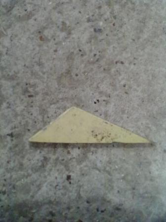

берем алюминиевую заготовку толщиной 4мм или 5но не больше
обтачиваем крепеж на 4-5мм, чтоб в дальнейшем не было проблем с установкой зеркала на место.

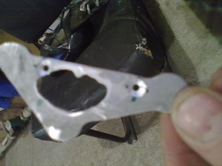

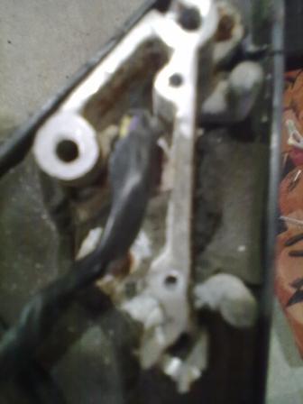

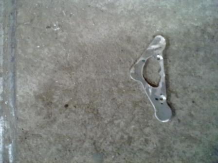

продолжаем
изготавливаем примерно такую штуку

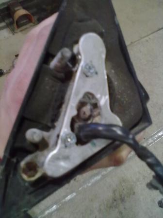

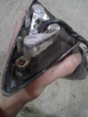

прикручиваем новый крепеж на старый, на 2 самореза по металлу,там как раз есть 2 места толщиной около 5мм

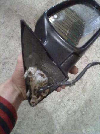

и в завершении. сверлить под болты надо по месту и лучше это делать вдвоем. Зеркало я прикрутил на кровельные саморезы 4,2*25, теперь все держится все ок, на мой взгляд даже крепче чем на заводском крепеже. Со всеми сборками и разборками ушло около 3-х часов, затраты составили около 50р,из них 34р.на сигареты

Я конечно дико извиняюсь,но с таким креплением его опять оторвут,судя по всему оно было прикрученно на один только болт ,на фото видно только одно сломанное посадочное место болта.
Возникает вопрос ,почему бы не высверлить и не нарезать резьбу в тех отверстия что есть в зеркале и закрутить без железки как положено?
