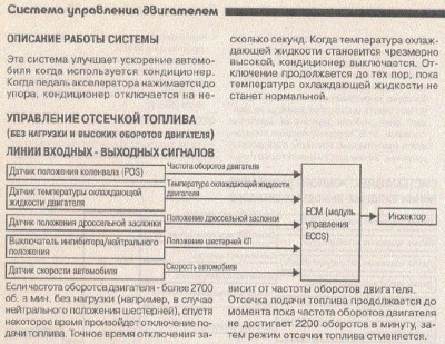

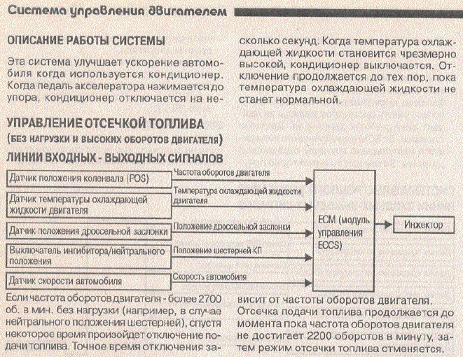

Серджио писал(а):у меня правый руль!!!но я не думаю что стоит ограничитель!!
стоит, так же и на maxima стоит, на обороты до 6500 об.мин. крутится любой двигатель, а вот скорость, тут редуктор стоит и всё зависит, от передаточных чисел, на АКПП нюанс, проскальзывание фрикционных дисков, на МКПП проскальзывание диска сцепления.
горелое масло это признак проскальзывания фрикционов АКПП, начало конца....Серджио масло менять, поддон снимать, сеточку и магнит - мыть, это оттянет ремонт АКПП

а можно ли убрать этот ограничитель??
icq 398009477
Re: maxima 3.0 не тянет, не разгоняется больше 180
Серджио писал(а):а можно ли убрать этот ограничитель??
если существуют ограничения, их всегда можно обойти, только, зачем?
