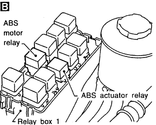

Приобрёл косу проводов в клубном сервисе у Владимира. Сравнив мою старую проводку с предложенной были удивлены... При наличии нужных разъёмов на АБС и предохранителей, реле в большом блоке отсутствовали. :lol:
Более того по словам Владимира он сам видит такие реле впервые :shock: :lol:
обнаружил эти реле в статье про самодиагностику АБС на главной странице, указаны на рисунке

1. Мотор АБС сразу начал работать...постоянно :shock: , даже при извлечённом ключе, как результат АБС не проходит процедуру самотестирования. Причина явно в реле, про которые написано выше.
