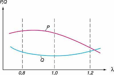

Название датчика происходит от греческой буквы l (лямбда), которая в автомобилестроении обозначает коэффициент избытка воздуха в топливно-воздушной смеси. При оптимальном составе этой смеси, когда на 14,7 части воздуха приходится 1 часть топлива, l равна 1 (график 1). «Окно» эффективной работы катализатора очень узкое: l=1±0,01. Обеспечить такую точность возможно только с помощью систем питания с электронным (дискретным) впрыском топлива и при использовании в цепи обратной связи лямбда-зонда.

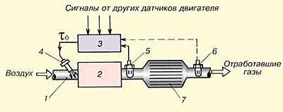

Избыток воздуха в смеси измеряется весьма оригинальным способом – путем определения в выхлопных газах содержания остаточного кислорода (О2). Поэтому лямбда зонд и стоит в выпускном коллекторе перед катализатором. Электрический сигнал датчика считывается электронным блоком управления системы впрыска топлива (ЭБУ), а тот в свою очередь оптимизирует состав смеси путем изменения количества подаваемого в цилиндры топлива. На некоторых современных моделях автомобилей имеется еще один лямбда-зонд. Расположен он на выходе катализатора. Этим достигается большая точность приготовления смеси и контролируется эффективность работы катализатора (рис. 1).
График 1. Зависимость мощности двигателя (P) и расхода топлива (Q) от коэффициента избытка воздуха (l) Полное сгорание и максимальная мощность достигается при l=1.
Рис. 1. Схема l-коррекции с одним и двумя датчиками кислорода двигателя 1 – впускной коллектор; 2 – двигатель; 3 – блок управления двигателем; 4 – топливная форсунка; 5 – основной лямбда-зонд; 6 – дополнительный лямбда-зонд; 7 – каталитический нейтрализатор.

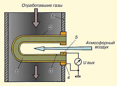

Принцип работы Лямбда-зонд действует по принципу гальванического элемента с твердым электролитом в виде керамики из диоксида циркония (ZrO2). Керамика легирована оксидом иттрия, а поверх нее напылены токопроводящие пористые электроды из платины. Один из электродов «дышит» выхлопными газами, а второй – воздухом из атмосферы (рис.2). Эффективное измерение остаточного кислорода в отработавших газах лямбда-зонд обеспечивает после разогрева до температуры 300 – 400оС. Только в таких условиях циркониевый электролит приобретает проводимость, а разница в количестве атмосферного кислорода и кислорода в выхлопной трубе ведет к появлению на электродах лямбда-зонда выходного напряжения.

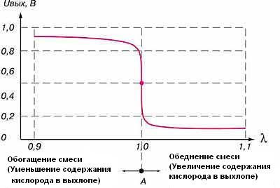

При пуске и прогреве холодного двигателя управление впрыском топлива осуществляется без участия этого датчика, а коррекция состава топливо-воздушной смеси осуществляется по сигналам других датчиков (положения дроссельной заслонки, температуры охлаждающей жидкости, числа оборотов коленвала и др.). Особенностью циркониевого лямбда-зонда является то, что при малых отклонениях состава смеси от идеального (0,97 Ј l Ј 1,03) напряжение на его выходе изменяется скачком в интервале 0,1 - 0,9 В (график 2).

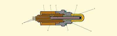

Для повышения чувствительности лямбда-зондов при пониженных температурах и после запуска холодного двигателя используют принудительный подогрев. Нагревательный элемент (НЭ) расположен внутри керамического тела датчика и подключается к электросети автомобиля (рис. 3).
График 2. Зависимость напряжений лямбда-зонда от коэффициента избытка воздуха (l) при температуре датчика 500-800оС
А – условная точка средних показаний (Uвых » 0,5 В, при l=1,0). (Обогащение смеси (уменьшение О2 в выхлопе). Обеднение смеси (увеличение О2 в выхлопе)
Рис. 3. Конструкция датчика кислорода с подогревателем
1 – керамическое основание; 2, 8 – контакты НЭ; 3 – нагревательный элемент (НЭ); 4 – твердый электролит ZrO2 с напыленными платиновыми электродами; 5 – защитный кожух с прорезями; 6 – металлический корпус с резьбой крепления; 7 – уплотнительное кольцо; 9 – выводы датчика.

Рис. 2. Схема лямбда зонда bosch на основе диоксида циркония, расположенного в выхлопной трубе
1 – твердый электролит ZrO2; 2, 3 – наружный и внутренний электроды; 4 – контакт заземления; 5 – «сигнальный контакт»; 6 – выхлопная труба.

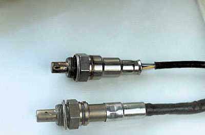

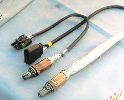

Махнем не глядя!
Рекомендованный заводом-изготовителем лямбда зонд bosch и сходные по конструкции циркониевые датчики взаимозаменяемы. Возможна замена неподогреваемых датчиков на подогреваемые (но не наоборот!). Однако при этом может возникнуть проблема несовместимости разъемов и отсутствия в машине цепи питания для нагревателя лямбда зонда. Недостающие провода можно проложить самостоятельно, а вместо разъема использовать стандартные автомобильные контакты.
Цветовая маркировка выводов лямбда зондов может различаться, но сигнальный провод всегда будет иметь темный цвет (обычно – черный). «Массовый» провод может быть белым, серым или желтым (рис. 4). Титановые лямбда зонды от циркониевых легко отличить по цвету «накального» вывода подогревателя – он всегда красный. При замене 3-контактного лямбда зонда на 4-контактный необходимо надежно соединить с «массой» автомобиля провод заземления подогревателя и сигнальный «минус», а накальный провод подогревателя через реле и предохранитель подключить к «плюсу» аккумулятора.
Подключение напрямую к катушке зажигания нежелательно, т. к. в цепи ее питания может стоять понижающее сопротивление. Подключиться к контактам топливного насоса достаточно сложно. Лучше всего подключить реле подогревателя лямбда зонда к замку зажигания.

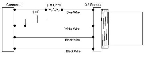

Наши машинки увы стареют , и вместе с ними стареют - выходят из строя катализаторы на них. Варианты замены на альтернативные катализаторы конечно есть, причем отзывы по ним хорошие. Но голь на выдумки хитра. Выкинуть катализатор на авто с одним лямбда зондом не составляет труда. Его заменяют на пламягасители BOSSAL или других производителей, или просто выбивают внутренности катализатора оставляя только его корпус. Но как быть когда на авто установлено 2 лямбда зонд?. Второй лямбда зонд нюхает выхлоп и определяет насколько эффективно работает катализатор, и если выкинуть катализатор конечно "скажет " что он не справляется со своей задачей.
Вот первый вариант обхода
лямбда зонд "не будет " выдавать ошибку контроллеру о состоянии катализатора.

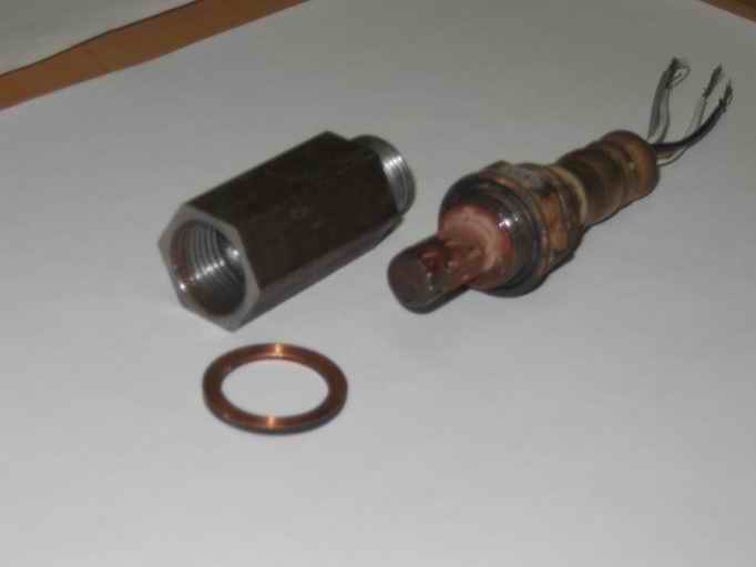

Второй вариант обхода ,с тем же эффектом
делается переходник длинной приблизительно 4 см

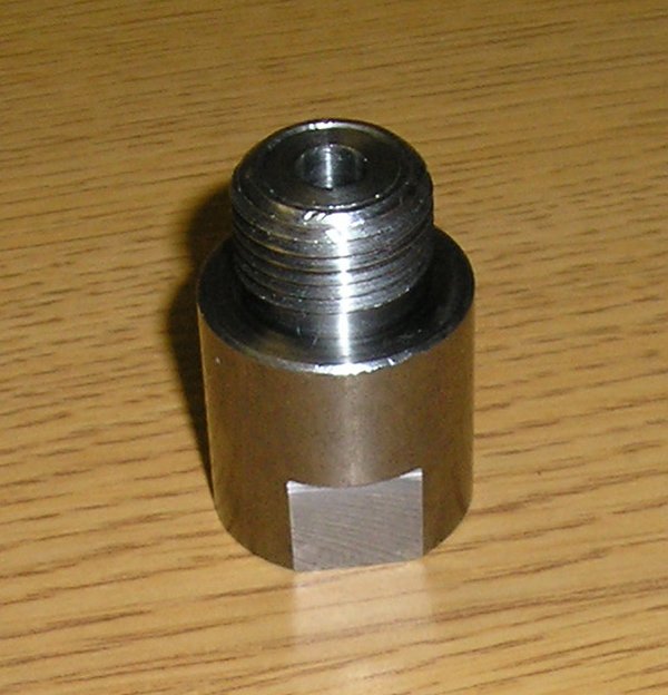

или вот такой короткий , с уменьшенным сечением отверстия в хвостовике переходника
Вся установка заняла 15 минут. Самое главное - это иметь возможность инструментального контроля проведенных операций.

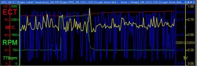

Теперь новые диаграммы уже с доработкой. Исходные данные по картинкам:
красный - температура
зеленый - обороты
синий - 1-й (т.е. верхний, до катализатора) кислородный датчик
желтый - 2-й (т.е. после катализатора)
Первая - прогрев двигателя. Налицо явные разные показания обоих датчиков, но второй колеблется вокруг уровня 0,85В, что явно не соответствует ожиданиям. Но берем в учет малую пока температуру выпускного коллектора и т.п. После поднятия оборотов до 2000-2500 видим большой размах напряжения на втором датчике, но все равно он МЕНЬШЕ первого и средний уровень уже опускается до 0,6В

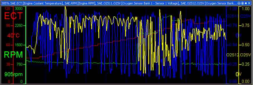

И второй график - все уже достаточно прогрелось.
Разность показаний датчиков налицо. Средний уровень колебаний второго - на уровне 0,6-0,65В.

ЗЫ. для каждой модели автомобиля размер размер переходника и отверстия в нем подбирается индивидуально
