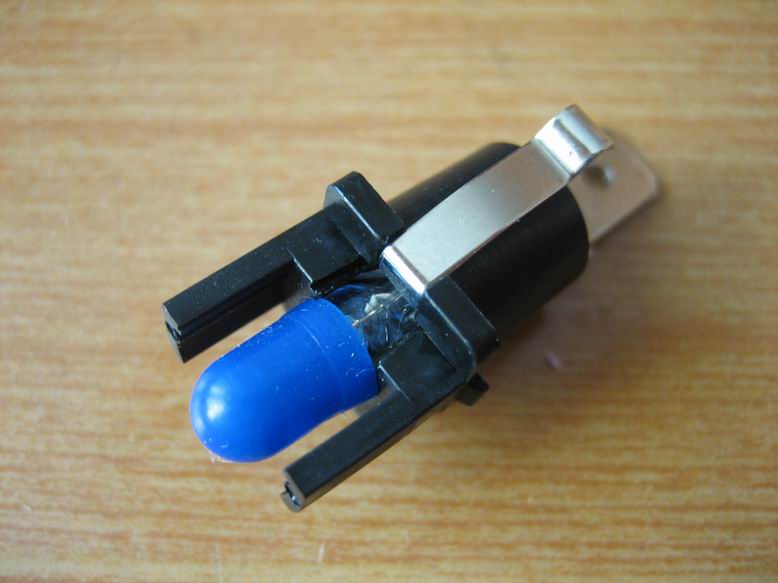

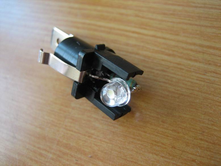

Вот мой вариант замены лампочки подсветки прикуривателя
Resize of IMG_0781.jpg (49.39 КБ) 9885 просмотров
Resize of IMG_0774.jpg (51.35 КБ) 9882 просмотра
Resize of IMG_0772.jpg (48.36 КБ) 9879 просмотров

part2

Последня фото - это до или после тюнинга ?
Trusishka
Сообщения: 1227
Сообщение Trusishka »
TagTar писал(а):Последня фото - это до или после тюнинга ?
Это после тюнинга. Я не стал делать супер яркую подсветку, он там не нужна. Сейчас уровень, примерно в 2 раза ярче чем была. Светодиод светит на половину своей яркости.

подскажи падалуйста диод на сколько вольт? 3? и сопротивление на сколько ОМ?
IldarKh
Сообщения: 184
Зарегистрирован: 16 апр 2007 08:27
Автомобиль: J30, АКПП. 1993 г. был до 2011г., СА33,SE,АКПП,2002г., МВ Е420,Murano Z51
Откуда: MOCKBA
Re: Светодиодный тюнинг прикуривателя
Сообщение IldarKh »
555Maksim555 писал(а):подскажи падалуйста диод на сколько вольт? 3? и сопротивление на сколько ОМ?
если не ошибаюсь то
Диод
3.5 Вольт, 20 mA
сопротивление в пределах от 800 до 1000 Ом
