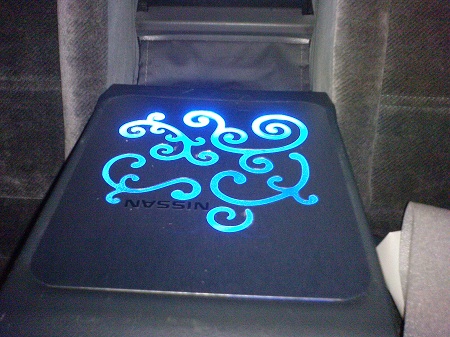

Мой небольшой световой тюнинг, сделано все своими руками

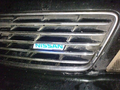

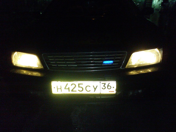

По фото № 1. Голубой свет впереди - хлеб гайцу. А в целом руки у тебя вроде есть, только почему ударился в течение "синие писалки" в новой концепции? Или это самое простое? Диодов синих напаять?

Ну во первых мимо гайцов уже не раз проезжал.. 0 внимания... и вообще у меня не в габаритах синий свет.. у меня это инкрустация в композитном материале... И выполняется это не так уж легко ... А дизайн можно придумать любой практически...

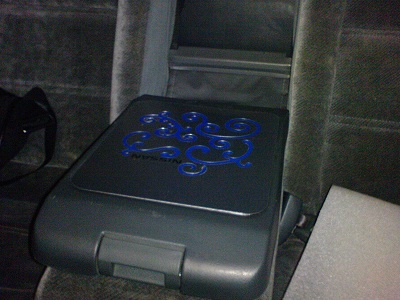

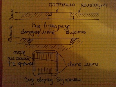

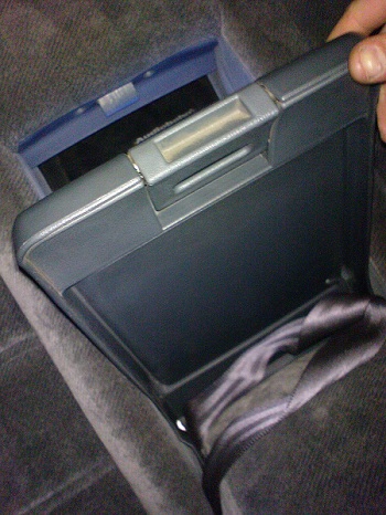

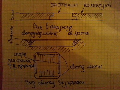

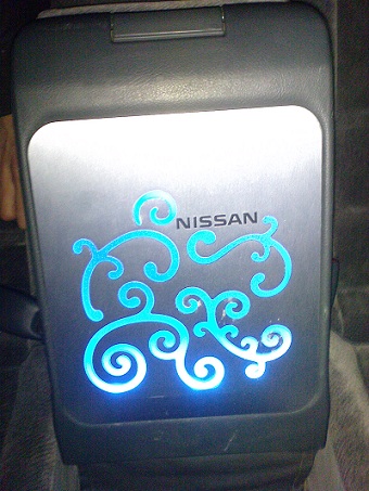

Т.к работаю в сфере наружной рекламы таких возможностей у меня масса... :) под руками много интересных, дорогостоящих материалов и различные станки ( печатный, фрезерный, плоттер)...Давно както товарищ подогнал мне ленту светодиодную синюю)) С чего все и началось, надо же найти применение!))) первый эскиз был выполнен на компе в CorelDraw13 затем вырезано на фрезерном станке и тчательно подогнано.... Сама крышка состоит из композитного материала ( аллюминий 0,3мм- нейлон(пластик)- аллюминий 0,3мм) в котором были сделаны прорези т.е сам рисунок. Далее в прорези было инкрустированно матовое оргстекло с зади заранее подклеенной синей световой пленкой ( для равномерного свечения самого рисунка) Рисунок можно забендить любой :wink:
Столик получился почти ровный (без углубления как должен быть) т.к само углубление я и использовал как световую прослойку. Там всего гдет 13-14мм. С обратной стороны композитной крышки подклеена белая матовая пленка и такая же на дне самого столика для лучшего свечения... После чего были установлены две опоры по краю столика на его дне для поддержки крышки и были размещены две светодиодные ленты. После этого уже готовая крышка легла на опоры в столик и приклеена на двухсторонний скотч. Оч приятно побухать сидя сзади за таким столиком)))) испытанно)) :D
